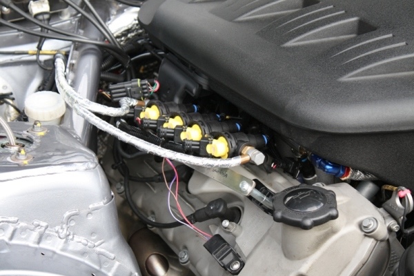

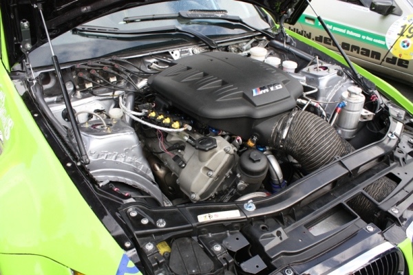

    [​IMG][​IMG]
    Guardate cosa ho trovato in rete. M3 e92 V8 fatta a Gas

    *[[[----GPL----]]]* - Topic Unico
    Che ne pensate ragazzi? [MENTION=1211]PuccioE39[/MENTION]

    L'impianto è fatto da Prins

    non è la prima M gasata che vedo. E' stata fatta anche una elaborazione basata su gpl sul v10: giocando col potere antidetonante del gpl hanno raggiunto potenze stratosferiche.
