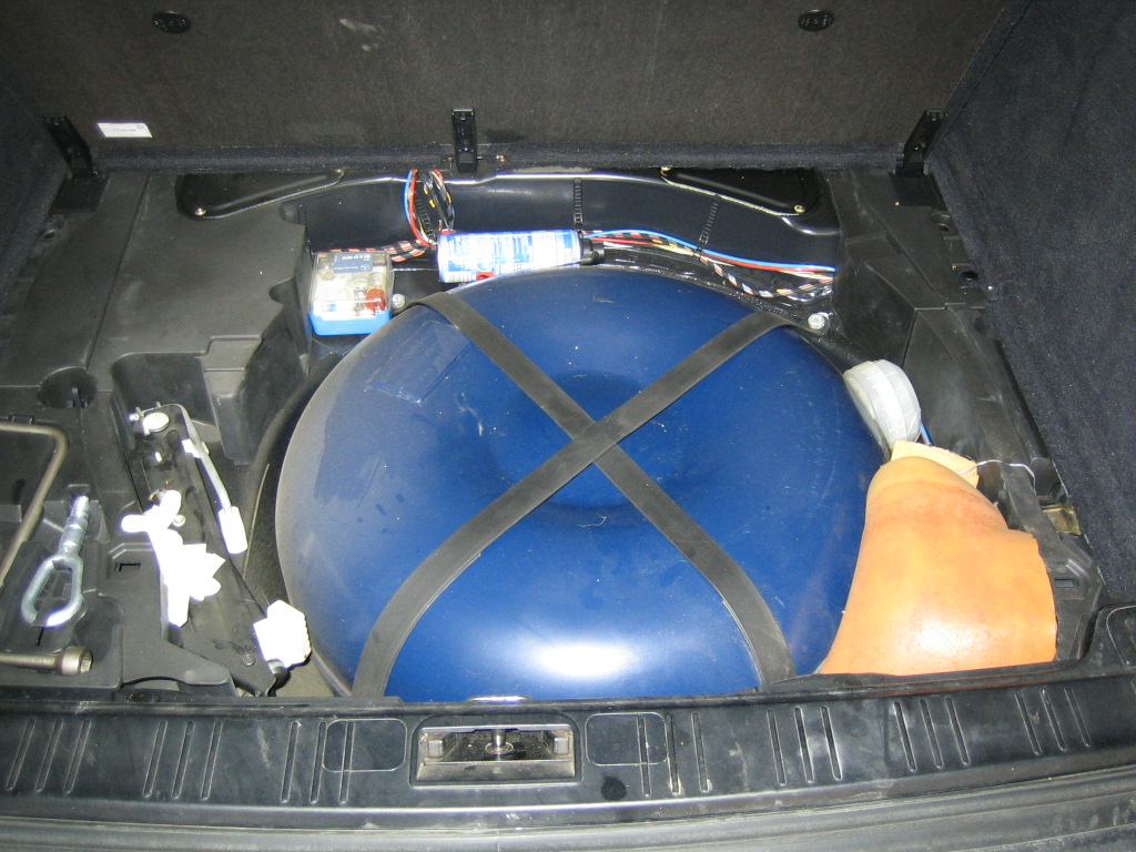

    fatto preventivo x impianto emer,,2200 euro pero con serbatoio cilindrico,pensavo che riusciva a mettere li toroidale niente da fare,l'installatore mi ha detto che x spostare compressore autolivelanti doveva chiedere il nulla osta da casa madre,,boo non riesco a capire mi par di aver visto touring con il toroidale

    cambia installatore allora.
    io ho messo il cilindrico da 60 litri effettivi (70 lordi) e l'installatore "mani d'oro" ha pensato a spostare il compressore senza fare tante storie..
    io avevo la touring col toroidale da 70 litri lordi
    fasolini ha la touring col toroidale con 70 litri lordi
    ecco foto del serbatoio nel vano ruota di scorta. il compressore è stato spostato la dove vedi la gommapiuma, a dx

    inoltre mettndo il cilindrico mi ocupa lo spazio dove si ha acesso agli amortizzatori e soffieti posteriori,che in futturo per cambiarli bisognia togliere il serbatoio,,booo te puccio che ne pensi sulla 520 touring avevi l'autolivellante

    ti ho messo la foto sopra. il cilindrico sul touring non lo metterei mai
