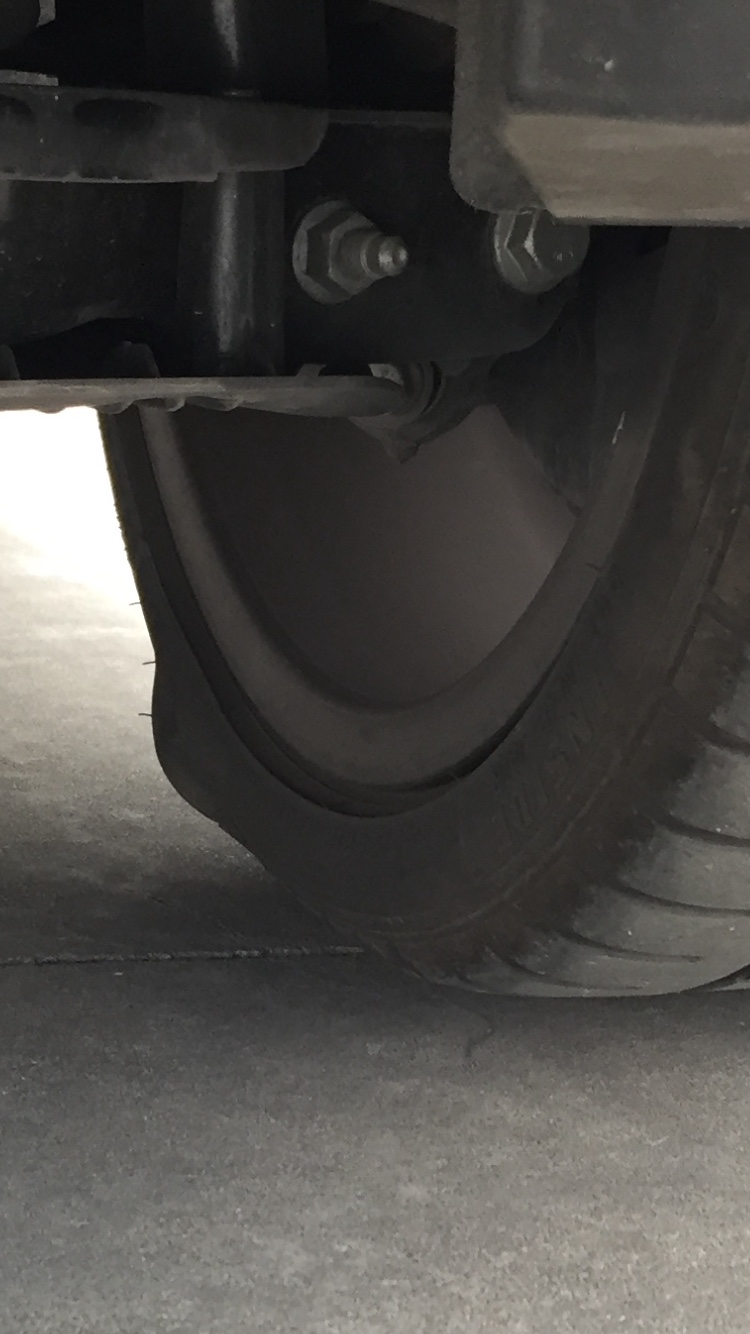

    Ciao ragazzi sono qui a chiedervi un consiglio. Ho le runflat di primo equipaggiamento ( goodyear eagle asymmetric 2 ) e dopo 27mila km ho notato questo:
    È un bozzo enorme.. Oggi sono stato dal gommista che mi ha consigliato di cambiare i pneumatici posteriori. Io monto le differenziate 225 ant e 245 post e di solito ho sempre cambiato tutti e 4 gli pneumatici contemporaneamente.
    Faccio molti km e sinceramente non posso stare attento ad ogni buca e avvallamento..e comunque tutti e 4 gli pneumatici presentano bozzi anche se di minore entità rispetto a quello della posteriore in foto.
    Che fare ? Cambiarle subito tutte e 4 ? Prenderei dei cerchi da 17 e tagliare la testa al toro ?

    tecnicamente si chiama ernia sul fianco
    http://www.pneumaticisottocontrollo.it/pdf/guida-danneggiamenti/01-scheda.pdf
    dovuta a urti violenti del pneumatico, consiste nella rottura di cordicelle del fianco per cui l'aria in pressione spinge maggiormente nel punto in cui trova minore resistenza.
    Cosa fare? cambiare pneumatico quanto prima!

    Se tutte e quattro sono fallate gettale alle ortiche, scordati delle runflat che non servono a nulla e monta quattro belle gomme differenziate come piacciono a te.
