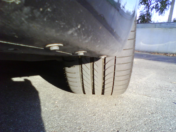

    Ecco come si presentano le 2 GOODYEAR EAGLE F1 ASYMMETRIC 255/30-19 montate posterioriormente con 8.079 km, no pista, poca autostrada, la maggior parte percorsi in strade extraurbane.
    Pressione utilizzata inizialmente 2,6 bar e poi 2,5 bar.
    Convergenza anteriore -1 mm totale con camber di 0°55' (quasi 1 grado poichè l' auto è assettata)
    Convergenza posteriore + 3 mm tot. con camber di 1°30'

    :eek::eek::eek::eek::eek: Allucinante!!!! Le mia ora ne hanno quasi 6000 e sembrano appena uscite dal cellophane di imballo .... 8-[ .... in settimana devo fare anch'io convergenza e campanatura perchè monto l'assetto e volevo metterci più o meno i tuoi valori ..... non vorrei fare una cazzata .... :-k:-k

    Comunque hai un consumo "maggiore", se cosi si può dire, nell'interno gomma .... comunque il consumo anomalo è abbastanza uniforme .....secondo me è una partita difettosa .... protesterei col tuo gommarolo .... oppure sei sempre di traverso ed usi l'asfalto come una pista .... :mrgreen:

    Non ho parole! OTTOMILACHILOMETRI? :eek:
    Qualcuno deve riconoscere il difetto di fabbricazione e rimborsarti. E grazie al cielo che non sono esplose...
    P.S.: ma dovevi proprio ridurti sulle tele? Io me la sarei fatta sotto a girare con quelle gomme... E sarei tornato dal gommista molto presto.

    Intanto loro hanno sempre il coltello dalla parte del manico fanno che dire che avevi la convergenza/campanatura assetto o altro non a posto!!!

    Adesso cosa monti?
    Ma le hai portate tu a questo livello o non te ne sei accorto prima?
    Se facessimo tanti km saremmo sempre a cambiare gomme non è normale. Roba da dire "NON CI POSSO CREDERE!"

    come è possibile che dopo soli 8mila km siano ridotte cosi?!

    Quoto. Prova ad abbassare il posteriore, l'anteriore, secondo me, va bene.
    Ho fatto così anche io e mi son trovato bene, dopo un primo periodo in cui, le alte pressioni, non mi davano il feeling giusto:wink:
