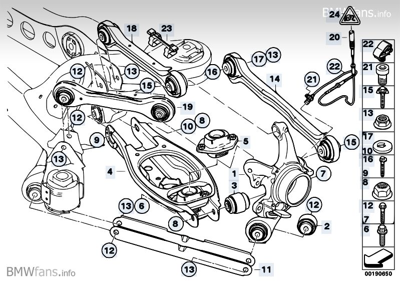

    ecco qua il retrotreno della serie 1:
    e qui quello della serie 3:
    sono proprio tutta un'altra cosa...:mrgreen::mrgreen::mrgreen:

    il retrotreno dell'M3 è proprio tutta un'altra cosa! :mrgreen::mrgreen::mrgreen:
    è leggermente modificato, ma comunque è derivato dallo schifo della serie 1 :mrgreen::mrgreen::mrgreen:

    Premessa alla mia risposta: ti sarei grato se anzichè rispondere ad un un'unica tematica con 40 diversi post, condensassi tutto in un unico post, meno confusionario, più comodo da leggere per gli altri utenti e certamente meno "isterico" come stile di scrittura su di un forum. :D
    Detto questo veniamo a noi.
    La M3 nasce come auto sportiva da tutti i giorni. Come ben saprai dall'alto della tua frequente consultazione di wikipedia, la M3, la RS4, la C63 e la IS-F rappresentano quasi una segmentazione a se stante essendo a cavallo tra auto sportive ed auto da poter usare tutti i giorni.
    Sono auto con motori da oltre 400cv, prestazioni di rilievo ma con la comodit di offrire 4 (alcune 5) posti comodi, un bagagliaio di tutto rispetto e, nel caso di audi e mb, anche varianti station wagon.
    Se per te non è un'auto da usare tutti i giorni (spesa compresa) una macchina con 4 posti ed un bagagliaio capiente, non so davvero cosa pensare della tua idea di automobile. Ho usato QUOTIDIANAMENTE (casa, lavoro, spesa, palestra, aperitivo) la M3 per un anno. Ho preso poi una smart perchè nel traffico mi era scomodo anche un coupè di 4.5 metri, ma non certo perchè 420cv non siano utilizzabili per fare la spesa.
    Figurati, la mia ragazza a volte guida la mia M.............inodivna per andare dove?.....A FARE LA SPESA, PAZZESCO!
    La scena tipica è: "Tesoro, prendo la M per andare a fare la spesa"..........
    Comunque sia, ironia a parte.........la M3 è ESATTAMENTE una sportiva da tutti i giorni, è proprio quello che tu credi che NON sia.
    della M3 E93 dico e confermo quanto citato per un motivo molto semplice. Il maledetto tetto in metallo ripiegabile, aggiunge ben 250 kg al peso della M3 E92 (coupè). Ora, posto che la E92 sfiora i 1.600 kg (alcuni utenti del forum l'hanno pesata a 1.580), l'aggiunta di 250kg porta il peso del giocattolo a 1.830/1.850 kg. Quello si che è un peso esagerato e dinamicamente si sente.
    E' un errore di chi ha inserito su wikipedia la descrizione dato che, come certamente saprai, wikipedia è una raccolta enciclopedica "interattiva" (ognuno può aggiungere una definizione di un oggetto, un termine, ecc ecc). In verita' il pianale della serie 1 e della serie 3 non sono uguali, hanno solo derivazione simile.
    Questo vuol dire che, partendo da uno stesso progetto, gli ingegneri applicano delle differenziazioni strutturali, dipendenti dal passo, dalla lunghezza, dalla larghezza della carreggiata, ecc ecc.
    Ora, come certamente saprai, la definizione di comportamento stradale di una vettura, in larga parte dipende dalle differenziazioni di questi valori fondamentali. In più, anche se è inutile ribadirlo visto che lo sai di certo, la vera distinzione tra una vettura ed un'altra è data dall'equilibrio che gli ingegneri riescono a dare ad una vettura miscelando adeguatamente le caratteristiche della vettura, strutturando sospensioni con leveraggi adeguati al corpo macchina, al suo peso ed alle sue dimensioni, e tarandole conseguentemente.
    Cosa vuol dire questo? Vuol dire che, partendo dalla stessa identica piastra di ferro che costituira' il pianale di serie 1 e serie 3, quei 10cm in più di lunghezza, quei 10 di larghezza, quei 7 (sto buttando numeri a caso, eh) di passo in più, cambiano RADICALMENTE il comportamento della vettura.
    Proprio per meglio spiegarti il perchè del mio appunto alla serie 1, basti dire che un'auto con un passo maggiore (a maggior ragione parlando di auto a motore ant. e trazione post.) ha una trazione migliore rispetto ad un'auto con un passo più corto, avra' più stabilita' sul misto veloce e risultera' al contrario meno maneggevole in circostanze di misto strettissimo.
    Estremizzando il concetto, è più gustosa in montagna una Mini Cooper D della tua 120d, non vogliatemene, è solo per spiegare meglio il concetto.
    Inoltre, tornando al fatto che un equilibrio ottimale di una vettura è dato da una composizione di: misure fondamentali del telaio, geometrie delle sospensioni, taratura delle sospensioni, prende corpo il concetto secondo cui, pur partendo sulla carta da un buon prodotto, il risultato non sia valido come invece lo è per una serie 3 berlina (E90).
    E quelle le chiami leggere modifiche? :haha
    Cavolo, sono due sospensioni totalmente diverse! :lol:
    In più, visto che tu su realoem guardi solo quello che ti è comodo guardare, ti invito ad andare a controllare il diametro della barra stabilizzatrice posteriore, tanto per dirtele una.........è il doppio.
    Viceversa devo darti ragione per la serie 3 normale, il gruppo sospensione è perfettamente identico a quello della serie 1.
    Il problema però è che sul corpo macchina della 3 lavora da dio, mentre sulla serie 1 no. Perchè? :lol:

    non mi basta, perché io ho info diverse, dammi un link, un documento, se no lo faccio io e te lo sbatto in faccia come ho fatto sul retrotreno della 3er
    di nuovo, non trattarmi come un deficiente per favore
    io credo che 10cm di differenza nel passo, tra l'altro addirittura raggiungibili con le regolazioni delle sospensioni, non facciano la differenza
    se mi parli di molle, barre e ammo, beh allora sì
    questa è una tua opinione, perché chi ha la serie 1 e ha provato la serie 3 dice esattamente il contrario, e comunque a me importa poco di parlare bene della serie 1 perché non ne sono completamente soddisfatto, a me importa che si capisca che certi luoghi comuni sugli assetti sono errati.
    la struttura è identica, hanno ridotto i pesi (operazione che non serve a niente visto che dopo montano ruote che pesano decine di kg ](*,)), cambiato ovviamente molle, ammortizzatori e barre
    tra l'altro so di uno su bmws1vc che ha montato le sospensioni dell'M3 sulla 1er
    comunque non ho mai scritto che la M3 ha le identiche sospensioni della 1er, ho scritto che la 3er = 1er
    però tu hai scritto che la 1er fa schifo e io ti ho fatto notare che la M3 non è poi così diversa

    Quotando questo tuo messaggio di prima mi limito a farti leggere quello che TU hai scritto :wink:, giusto per rispondere all'ultimo punto delle differenze di sospensioni.
    I disegni parlano abbastanza chiaro, cambia totalmente tutta la struttura della sospensione, negli attacchi, nel peso dei bracci e nelle geometrie. E' abbastanza ovvio, e non devo spiegartelo, il motivo per cui queste differenze abbastanza sensibili offrano risultati diversi.
    Sei passato dal chiedermi di non trattarti come un cretino a dire che "mi sbatti in faccia" dei dati?
    Scusa.....KOSO, ma tu non sbatti in faccia proprio niente a nessuno........te lo ripeto, stai nel tuo.
    Puoi tranquillamente ricercare su diversi siti di auto che il pianale è parzialmente condiviso e che le differenze non sono certo date da 10cm di passo che si recuperano con la regolazione delle sospensioni (:eek: ?!?!?!?).
    Forse volevi dire che si recuperano con un posizionamento diverso degli attacchi delle sospensioni........forse.........
    ....o forse no........non sei stato molto chiaro.
    ciò non toglie che, a prescindere da come si montino, il risultato di quei 10cm in più sono maggiore stabilità e meno nervosismo, altro che luoghi comuni, queste sono cose note anche ai bambini, ed il difetto della 1er è proprio il nervosismo dell'assetto. THO....GUARDA CASO!
    Poi, che comunque l'equilibrio di una vettura sia dato dalla giusta miscela di una serie di variabili e caratteristiche, sono il primo a dirlo, ma è un discorso diverso.
