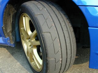

    per le bridgestone in foto penso non si trovino a misura in quanto sono omologate per il primo equipaggiamento della sti 06 quindi al massimo 225 45 17 niente di piu o 18 ? bo non ricordo
    perche invece non prendere 4 gomme usate di quelle da pista vere? magari un paio usate per fare qualche qualifica che a loro risultano da buttare, per le prestazioni che noi richiediamo dovrebbero essere sufficenti no?
