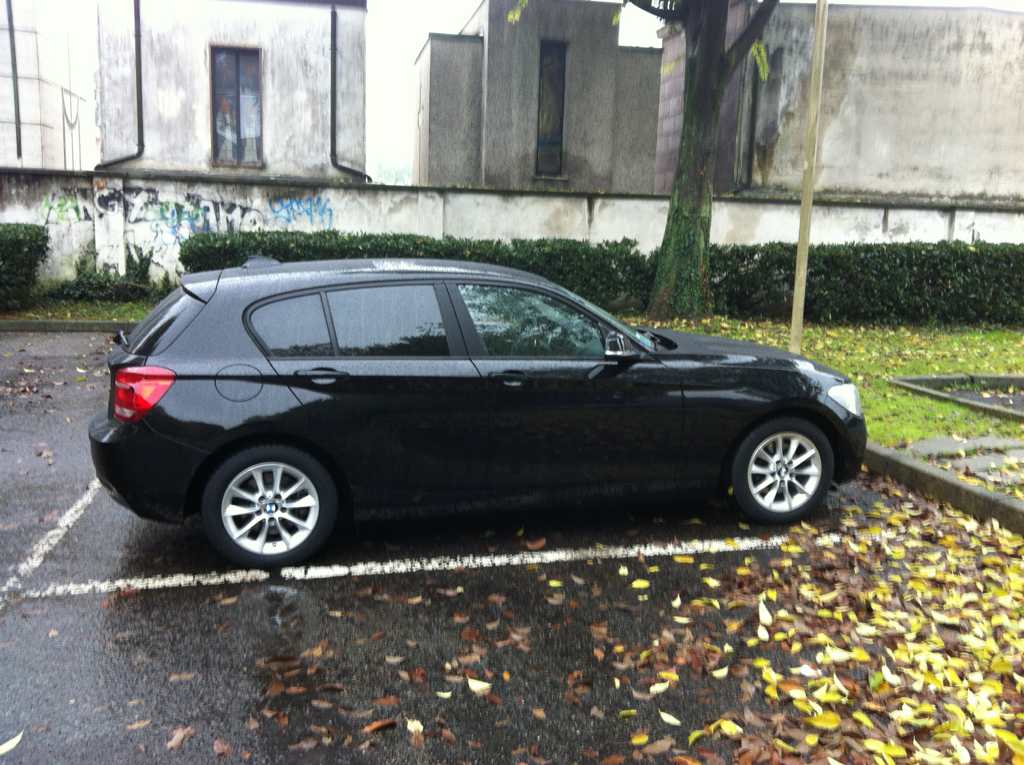

    Gomme per inverno 2012/2013
    Che triste con i 16.... Mi ci devo abituare... Anche se ora che mi abituo dovrò rimettere le estive..

    R: Gomme per inverno 2012/2013
    Non e' cosi male dai...forse c stavan meglio i cerchi bruniti..ma in casa bm nn c sn
    Ritarda il piu possibile il ritiro!!! :D /emoticons/biggrin@2x.png 2x" width="20" height="20">
    Oggi sono entrato in box e quando ho visto questi cerchi mi è preso un colpo....... Non ce la faccio ad abituarmi!!!! :( /emoticons/sad@2x.png 2x" width="20" height="20">
