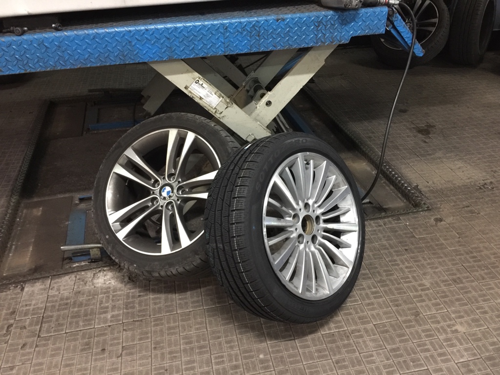

    Il doppio treno di ruote complete è sempre preferibile, tanto il costo del doppio cerchio si ammortizza nel giro di 2/3 anni. Non avendo lo spazio per la ruota di scorta nel bagagliaio a mio avviso è meglio montare le runflat che confidare nel kit di gonfiaggio.
    Cercando si possono trovare buone occasioni di cerchi originali usati. Io, per esempio, sono riuscito a trovare dei multiraggio 416 a 350 euro, mi sono costati circa 200 euro i sensori di pressione e 900 le gomme 225/45 18. In fondo dei conti meno di 1500 euro per un treno completo da 18".
