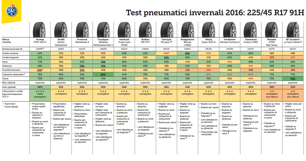

    ma anche no, da qualche anno dunlop svetta insieme a continental nelle prove indipendenti del TCS e dell'ADAC e goodyear è almeno pari ;) /emoticons/wink@2x.png 2x" width="20" height="20" />
    comunque le Michelin sono ottime, per carità, se il prezzo è adeguato fagliele prendere ;) /emoticons/wink@2x.png 2x" width="20" height="20" />
    ti metto la prova del test TCS/ADAC, chiaramente la misura non è quella che ti interessa, ma di certo è un riferimento molto valido, visto che a parità di modello la mescola è la stessa
