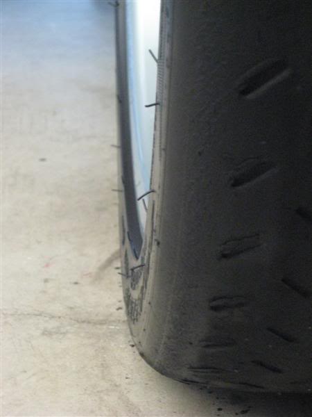

  10. actarus8v
    queste sono foto di 255 su canale 8, magari monta dei Pirelli che, seppur nominalmente da 255, sono leggermente più strette di altre ;) /emoticons/wink@2x.png 2x" width="20" height="20">
