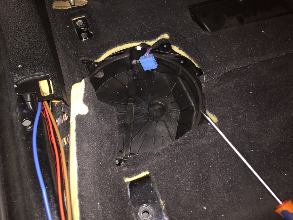

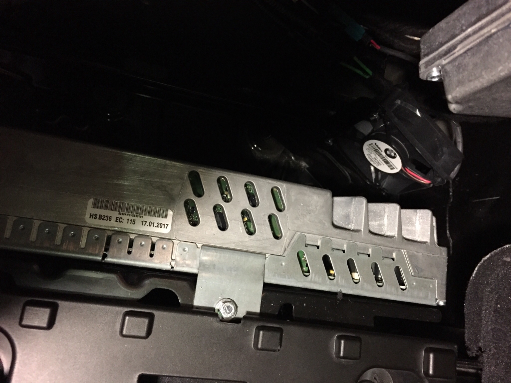

    L'amplificatore HK doveva arrivare ieri ma non si è visto...
    Spero domani....
    Come ultimo step devo installare i woofer sotto i sedili e collegarli in linea con l'amplificatore cosi' anche collegare la linea delle portiere davanti che la prelevo sempre da connettore del woofer.
    Poi devo collegare le alimentazioni nella fusibiliera posteriore che le spinette le ho preparate precedentemente , montare l'amplificatore sulla sua staffa metallica ed infine codificare il necessario[emoji1360].

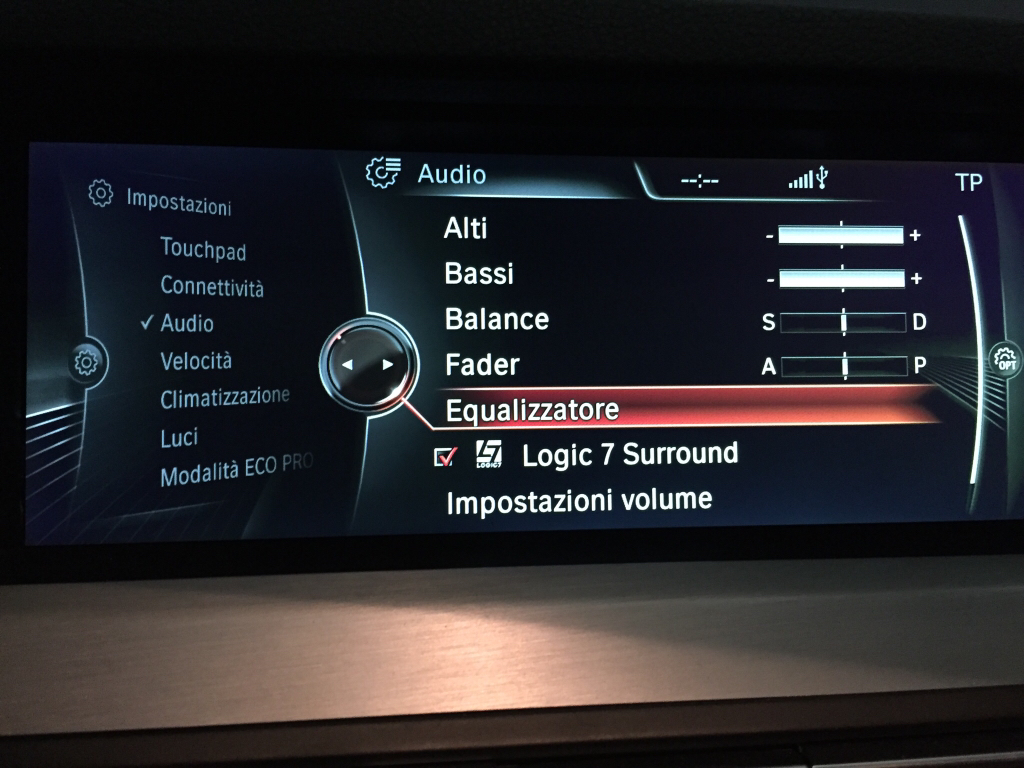

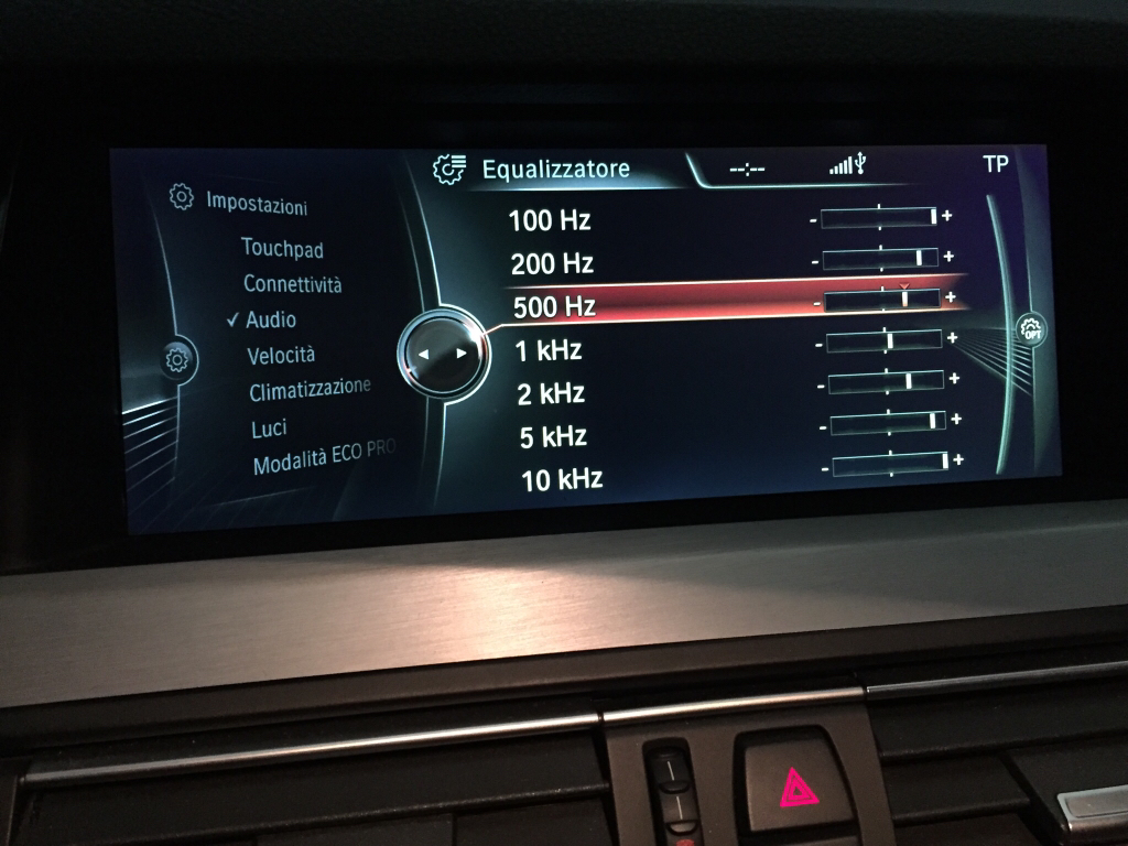

    Gli upgrade sulla f11 continuano.
    Up finito...
    Tutt'altra musica rispetto all'impianto base.[emoji1360]
    Alcune delle ultime operazioni:
    Con la speranza che tutto sia stato di vostro gradimento vi saluto al prossimo up.

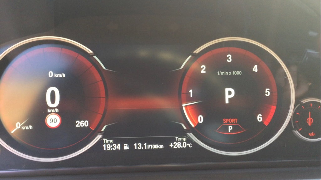

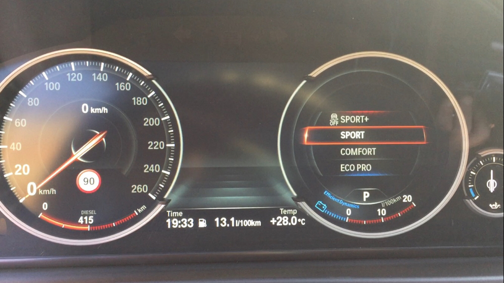

    Piccolo up eseguito tra ieri e oggi[emoji1360]

    Per SLI hai usato un emulatore o hai la telecamera per i segnali?
