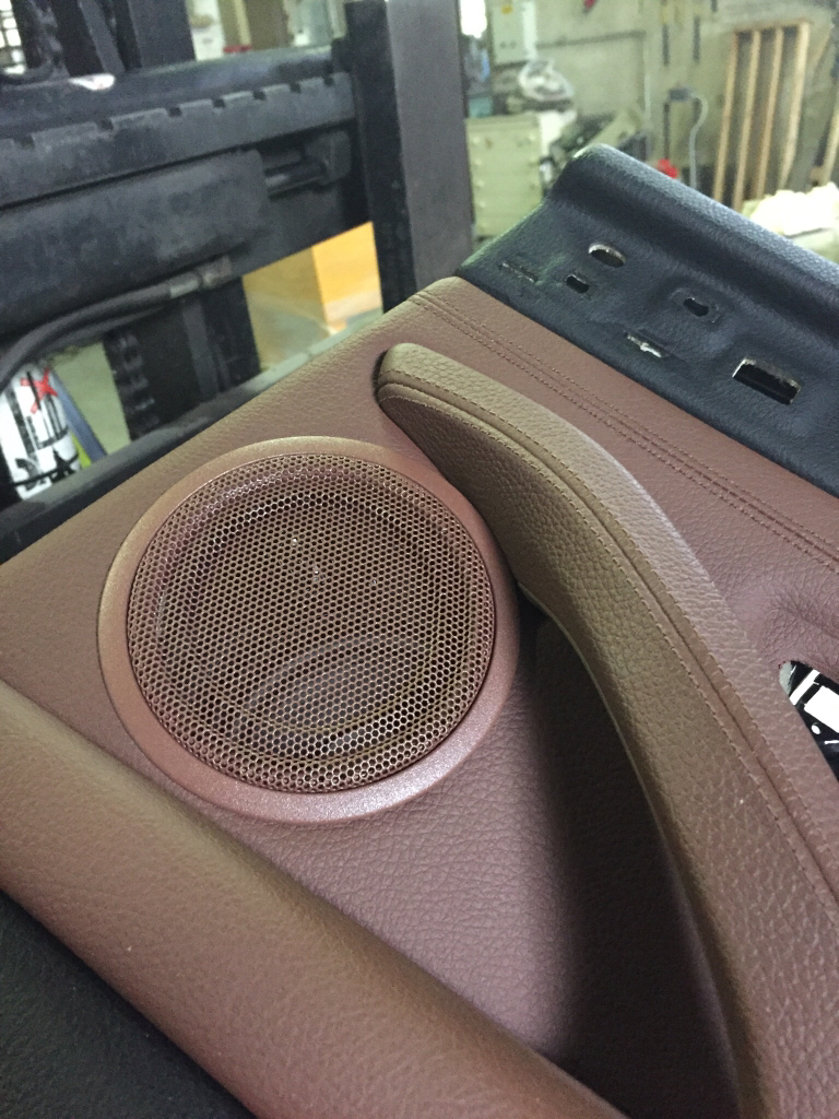

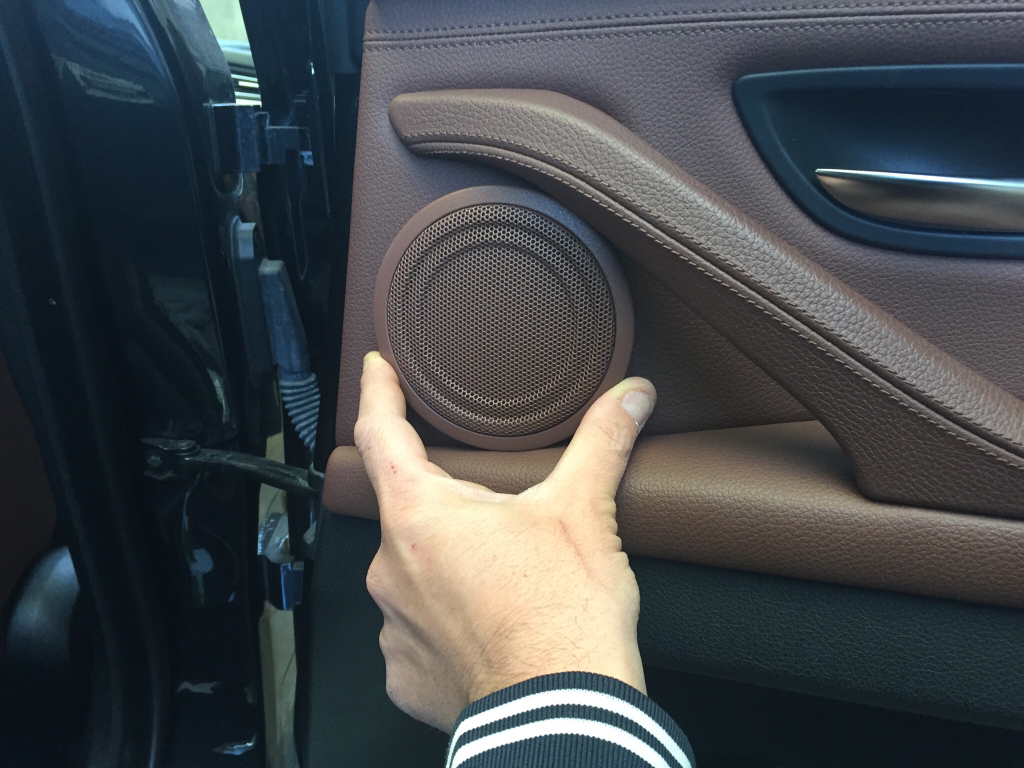

    Gli upgrade sulla f11 continuano.
    Ciao Stefano , la griglia l'ho sostituita settimana scorsa [emoji1360]
    La combox e' sempre rimasta li da quando ho l'nbt (tre anni circa).... ormai mi ci sono affezionato [emoji23][emoji23][emoji23]
    ----------edit-----------
    La vernice del colore a campione catalizzata sulle grigliette è asciugata per bene [emoji1360]
    In fase di verniciatura (ieri)
    Il risultato di oggi :

    azz che lavorone... meriti un busto nella galleria degli uppisti compulsivi Massimo!!! =D>

    Colore perfetto, massima precisione Max. [emoji106]

    Mi sembra perfetto il colore

    ottimo , il colore è spappato ( identico )

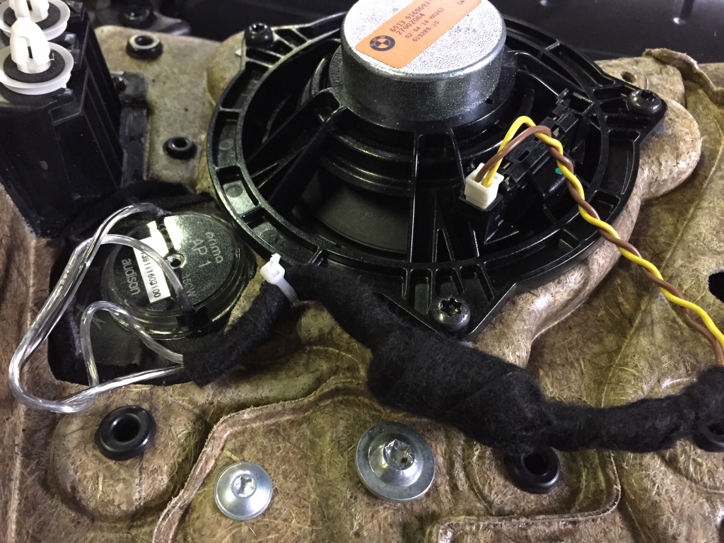

    Eccomi....
    Prima di tutto vi confesso che a tornare indietro non so se mi sarei messo a fare sto lavoro [emoji27][emoji27][emoji27].
    Parecchio lavoro e sbattimento !!
    Comunque anche oggi ho portato avanti l'up anche se stasera sono un po stanco.
    Riepilogando oggi ho completato l'installazione ne le due portiere posteriori i medi HK e i tweeter audison . Ovviamente visto i pannelli smontati ho anche cablato la linea dei diffusori porta col cavo da 0,75mm2 che è la sezione richiesta di fabbrica[emoji1360].
    Alcune immagini ...non so come siano venute le foto .... quando le ho scattate ero esausto.
    Cablaggio portiera :
    Vista dall'interno porta:

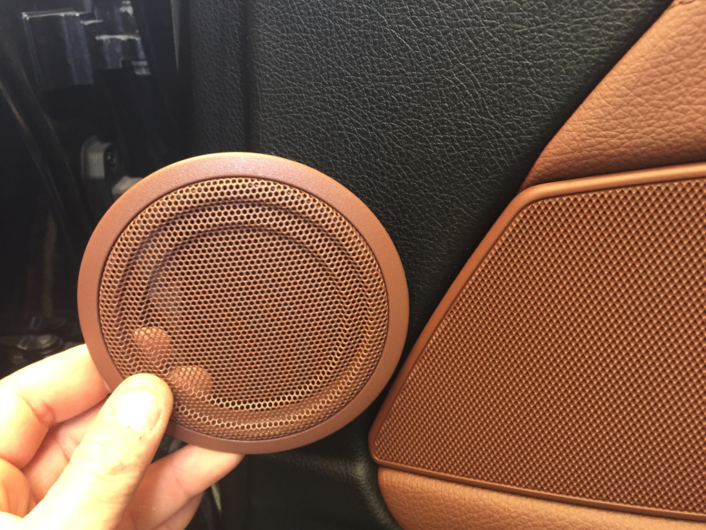

    Griglia :

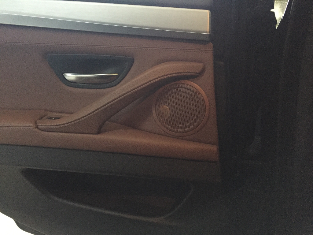

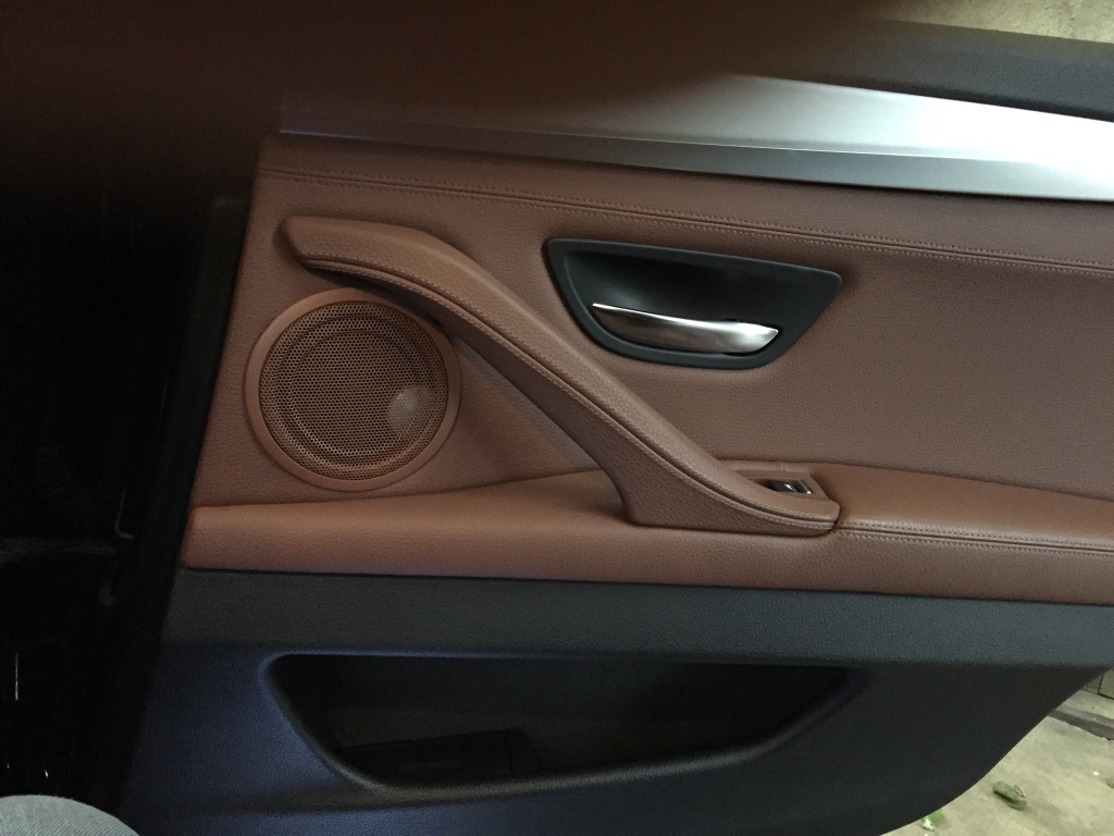

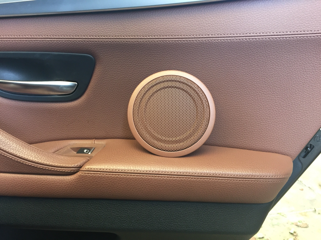

    Porte finalmente richiuse:
    Accetto anche critiche per la soluzione adottata . Inizialmente i tweeter li volevo mettere sopra i montanti delle cinture , ma riflettendo bene ho pensato che i tweeter diretti nelle orecchie avrebbero dato un po fastidio per cui li ho installati insieme al medio.

    Non avrei nemmeno immaginato di far meglio. Lode per il lavoro! Sembra uscita così dalla fabbrica. Lo sbattimento con cognizione paga! Bravissimo!
