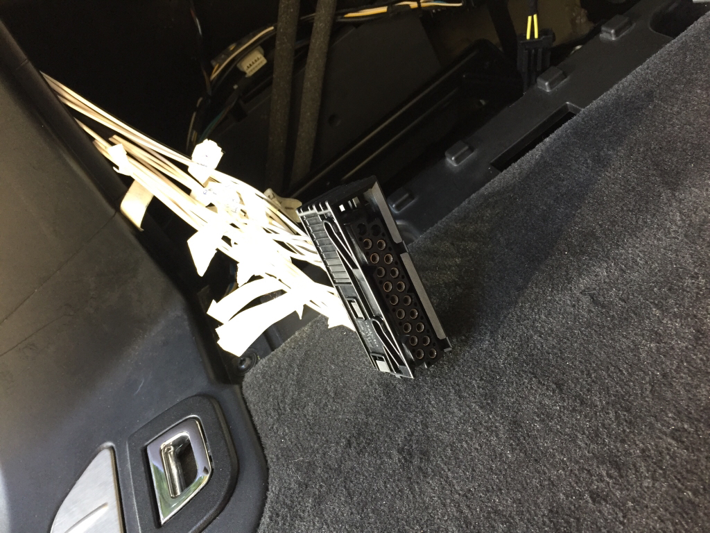

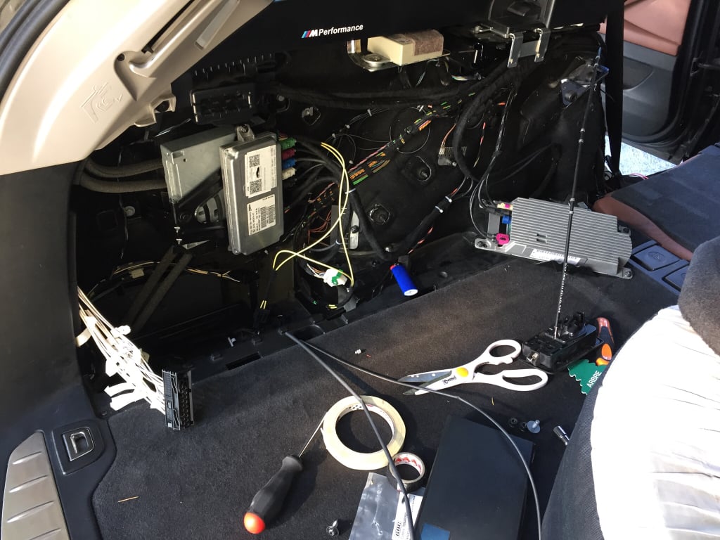

    Finalmente ho trovato del tempo per iniziare con i cablaggi dell'amplificatore HK che sto attendendo insieme ai woofer HK sotto i sedili.
    Mi mancano ancora anche i tweeter che andrebbero nelle porte posteriori insieme ai medi.
    Per quanto riguarda i medi porte posteriori mettero' gli originali HK , per i tweeter porte posteriori penso di non comprare gli originali bmw HK in quanto voglio vedere se riesco a mettere in atto una soluzione diversa da quella tradizionale delle porte posteriori della F11 in quanto non so come adattare in modo pulito la griglia che vanno sulla porta....una soluzione sarebbe quella di comprare i pannelli porta gia' predisposti per accoglire la griglietta ma la soluzione è troppo dispendiosa , quindi scartata.
    I tweeter porte posteriori saranno gli unici diffusori non originali , sono molto intenzionato sui GROUND ZERO o i CIARE , ma domani vedo cosa mi propone il mercato.... ovviamente saranno di tipo a incasso [emoji1318].

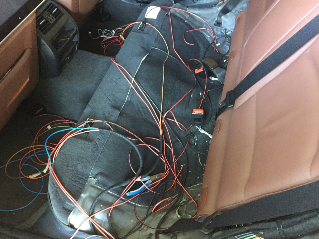

    Ho fatto un po di ordine coi cavi che erano rimasti un po sparsi a causa de retrofit precedenti tipo surround view , modulo tv .

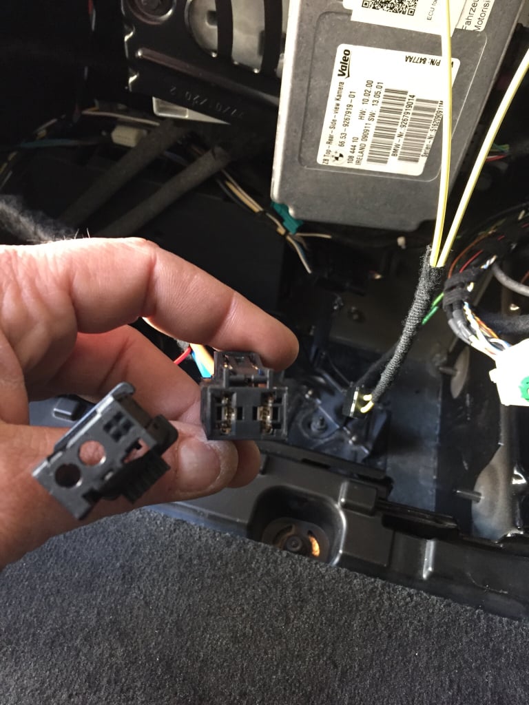

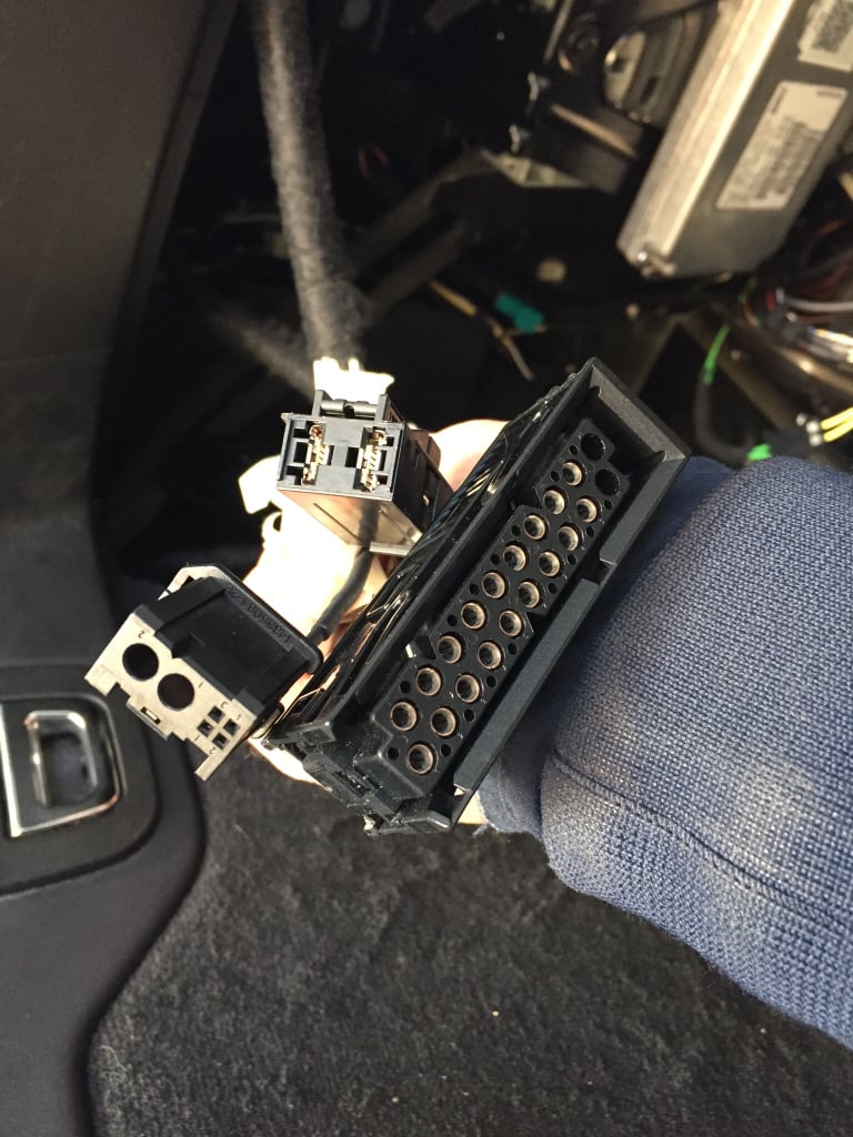

    Ecco il connettore dell'amplificatore HK che ho cablato oggi.
    Un po di confusione di cavi .....
    Tengo a precisare che come in ogni mio retrofit vengono rispettate alla lettera la sezione dei cavi come se fosse montato di fabbrica [emoji1360]

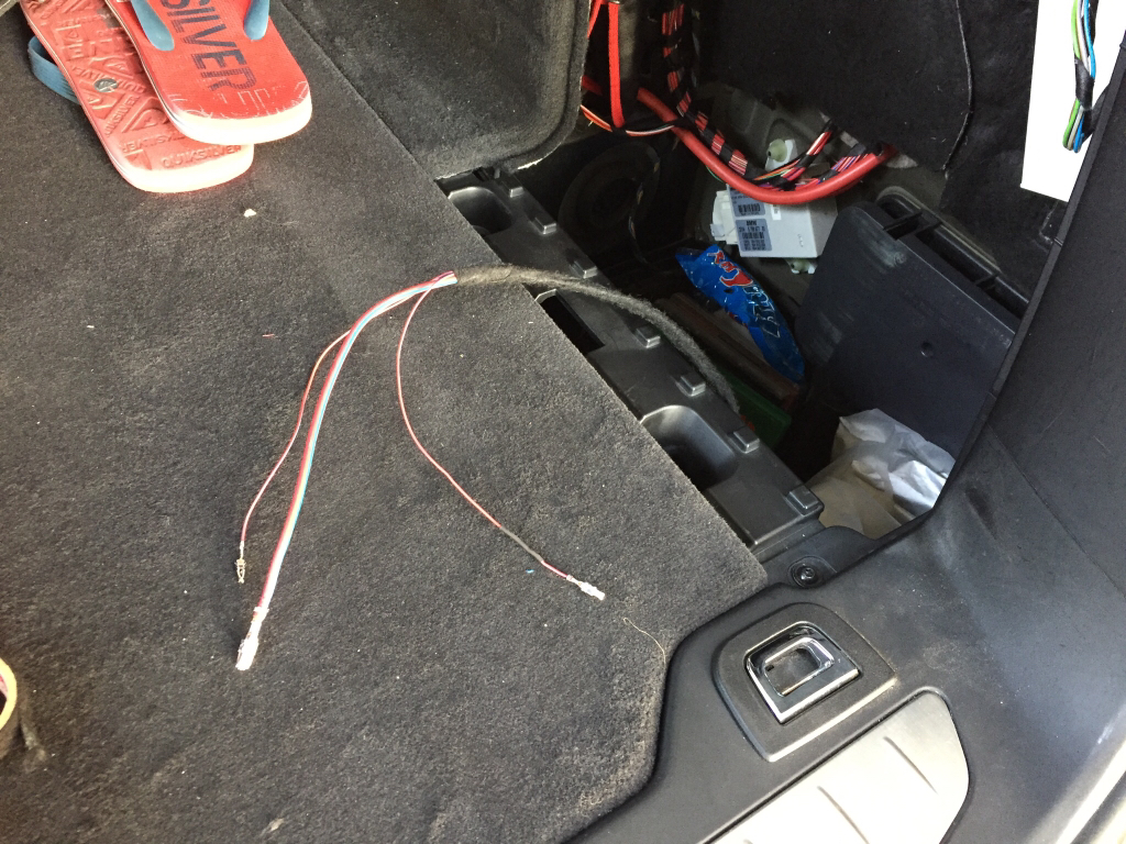

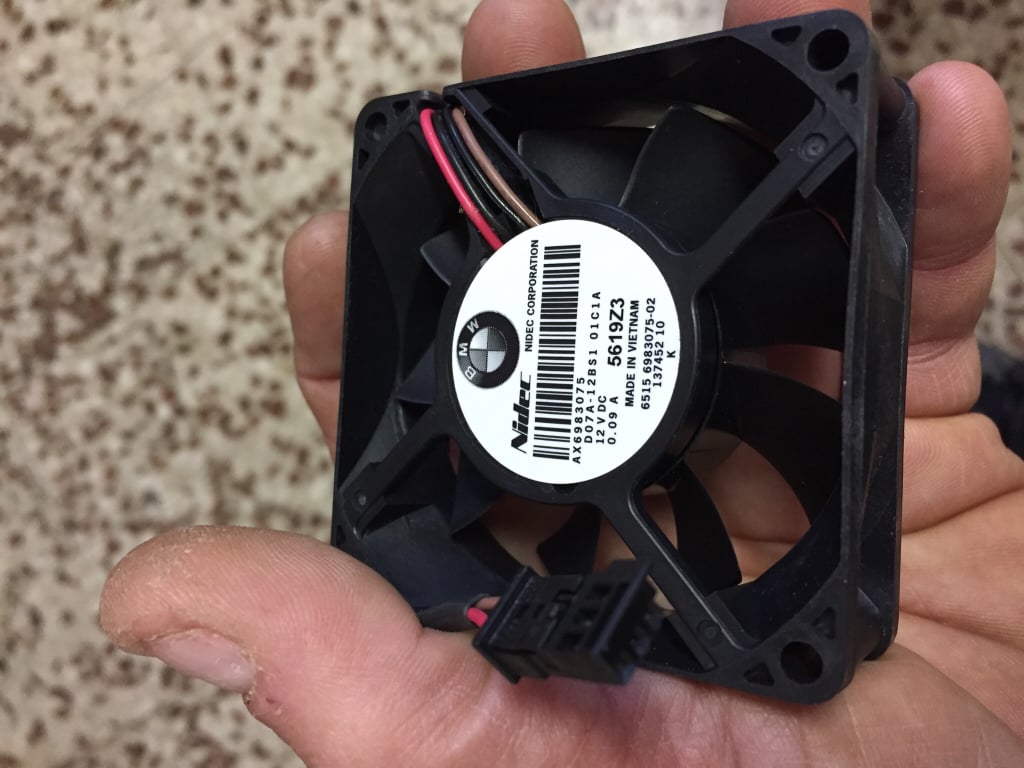

    Nel frattempo ho approfittato per cablare massa e alimentazione per amplificatore (in arrivo lunedi') e per la ventolina di raffreddamento
    Ecco qualche immagine :
    Questa è la ventolina :

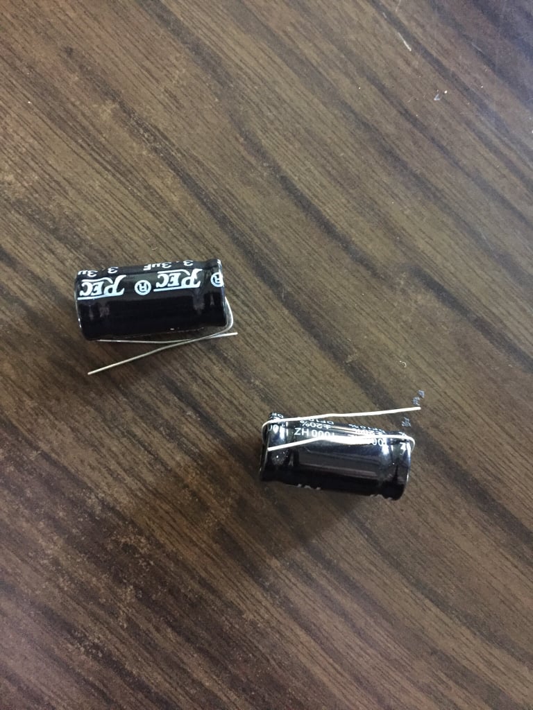

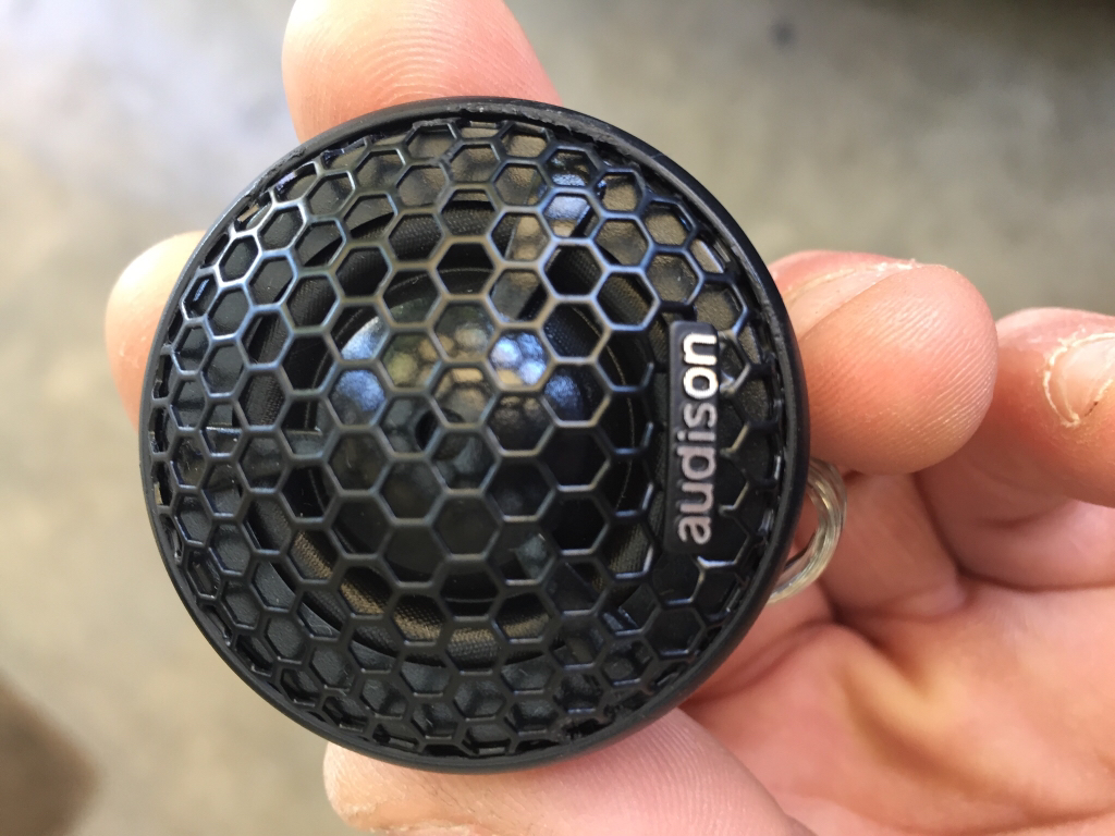

    Ho acquistato due tweeter marca come da immagine e spero facciano il loro dovere una volta installati con il relativo filtro passa alto .
    Tweeter
    Filtro per tweeter

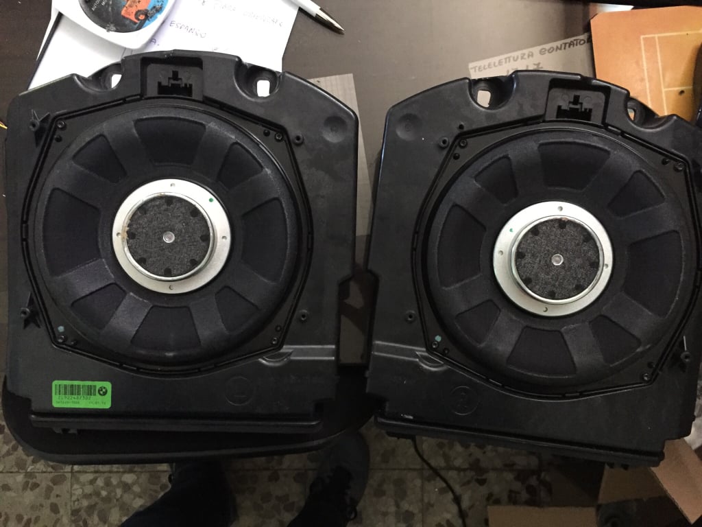

    Nel frattempo proprio questa mattina mi sono arrivati i woofer sotto sedile HK.

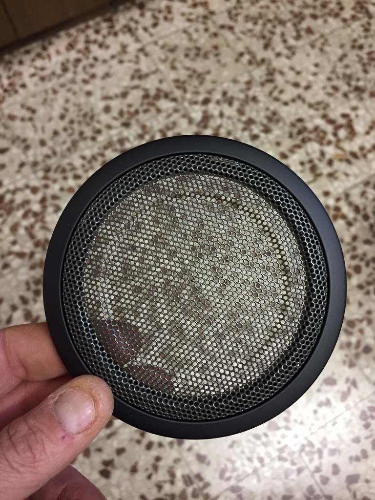

    Sempre questa mattina ho fatto fare il colore catalizzato opaco in bomboletta a campione colore interni tabacco.
    Questa servirà per tinteggiare le griglie tonde che userò nelle portiere posteriori.
    Spero vengano bene .
