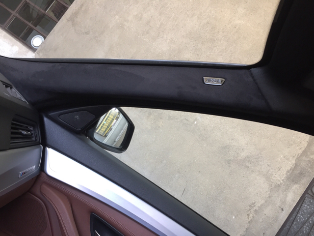

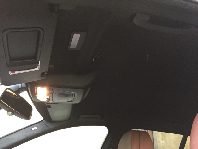

    Finito ieri sera....
    Come vi avevo anticipato non sono riuscito a wrappare il tettuccio per cui lo ho acquistato nuovo insieme alle maniglie che ho preferito non verniciare....
    Al contrario i montanti sono stati wrappati con successo e verniciati i pezzi mancanti con vernice nera catalizzata.
    Tutto e' uscito perfetto ...peccato per il tettuccio....
    Devo dire che l'accoppiata stoffa del tettuccio e simil alcantara dei montanti è molto azzeccata.
    Vi lascio qualche immagine scattata
    al volo.

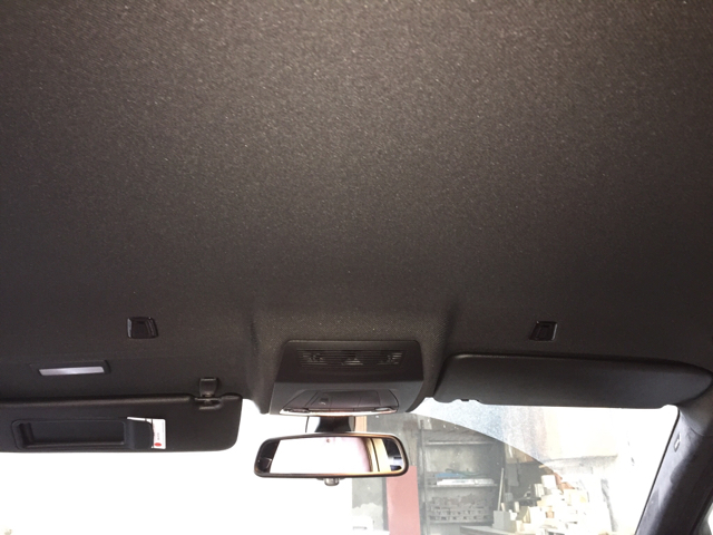

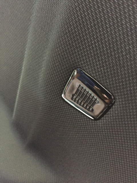

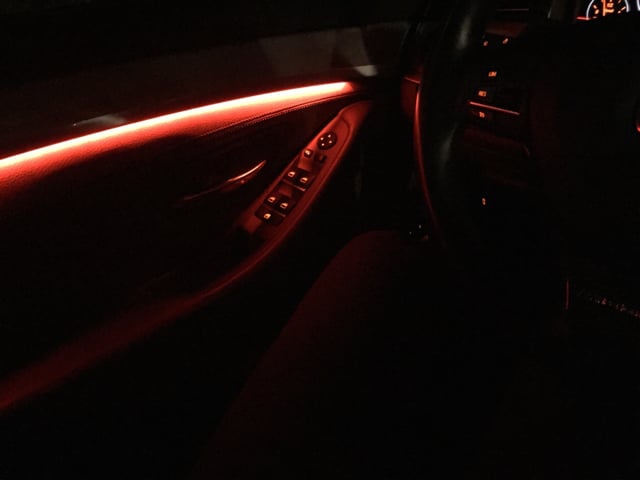

    Gli upgrade sulla f11 continuano.
    Piccolo up fresco fresco di ieri [emoji51]
    Con plafoniera accesa
    Le foto non rendono bene l'effetto....
    L'impatto dal vivo è decisamente piu' piacevole[emoji1360]

  16. blugipsy
    blugipsy Direttore Corse
    1.701
    54
    28 Settembre 2016
    603.745
    535D Msport F11 - BMW 850 Ci '91
    Caspita Massimo, uno spettacolo il tuo lavoraccio... mi spiace per il tettuccio ma i montanti sono da urlo!!! Ti offendi se ti copio l'idea? :razz:

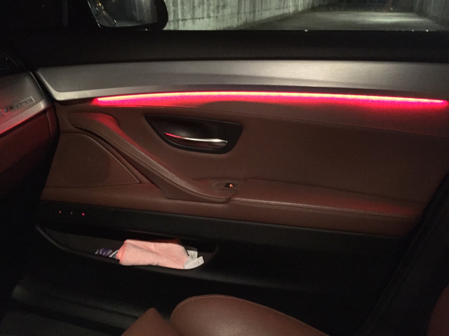

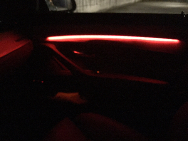

    Sulle portiere hai montato strisce led vero? Durante la marcia notturna non ti danno fastidio? Volevo far qualcosa anch'io perchè le mie fibre ottiche sono davvero mosce ma non volevo neppure troppa luce...

  18. massimo72
    massimo72 Direttore Corse
    1.899
    222
    2 Marzo 2005
    4.086.425
    F11 e F25
    I montanti in simil alcantara donano un aspetto molto sportivo .
    Se ti piace l'alcantara ti consiglio vivamente di copiarmi
    Per i led al momento ho fatto solo le due portiere davanti .... in settimana eseguo anche quelle dietro.
    L'illuminazione originale della mia non è penosa ,.... fa schifo!
    Devo dire che ieri sera usandola mi sembravano troppo luminosi e mi sono promesso di mettere una resistenza per abbassare la luminosità, ma già questa sera mi sembrava più normale.
    Probabilmente l'impatto che ho avuto rispetto alla penosissima illuminazione precedente è stato forte , ma secondo me col tempo ci si fa l'occhio per cui aspetto a mettere la resistenza , se proprio dovessi metterla non piu' di 100/150 ohm....
    ho provato con una da 500 ma li spegne eccessivamente.
    Ho usato una striscia led con biadesivo 3m e la ho attaccata direttamente al listello decorativo con la relativa spinette stacca/attacca nel caso vada tolto il listello.
    Per fare questo lavoro ho dovuto però eliminare la fibretta ottica ottica originale attaccata al pannello porta.
    Quando faccio quelli dietro posto delle immagini per far comprendere esattamente ciò che ho fatto.
