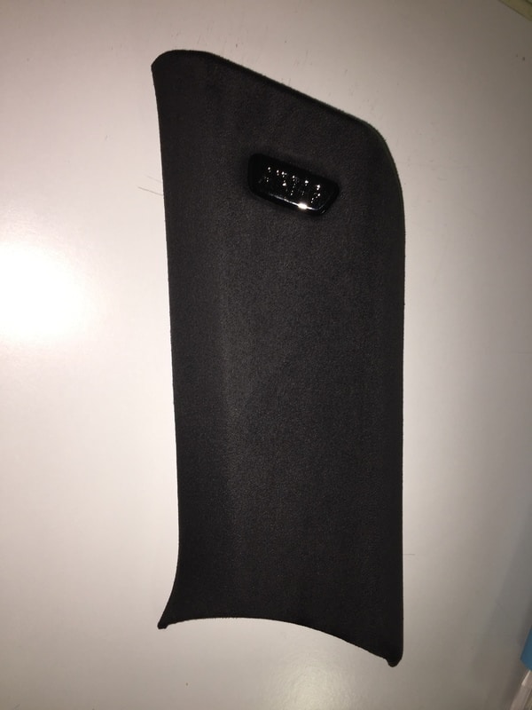

    eccomi qua a riesumare l'argomento.
    sto eseguendo un UP che presumo a tanti possa interessare.
    come assaggio posto una prima immagine raffigurante il primo
    pezzo del up che sto eseguendo.
    Mi auguro che le immagini e l'up sia di vostro gradimento.
    accetto consigli e critiche :mrgreen:
    Vi anticipo che il rivestimento del montantino nell'immagine non e' niente altro che
    una pellicola wrapping in materiale simil alcantara.

  5. Manu78
    Manu78 Primo Pilota
    1.350
    385
    28 Novembre 2015
    1.205.037
    Bmw F11 520d MSPORT
    Ciao Max, a giudicare dalla foto, lavoro ineccepibile, molto bello l'effetto, adesso speriamo in una buona tenuta dell'adesivo nel tempo.

  6. RobyBS
    4.274
    3.417
    15 Marzo 2016
    505.766.329
    Bell'up! ... complimenti ...
    Facci vedere anche quando tutto sarà montato ... ...

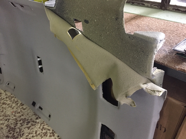

  18. massimo72
    massimo72 Direttore Corse
    1.899
    222
    2 Marzo 2005
    4.086.425
    F11 e F25
    Ciao a tutti carissimi compagni di up.
    Allora il cielo lo ho smontato , anche perché con la pellicola wrapping diventerebbe impossibile farlo con il tettuccio montato.
    Purtroppo la tenuta con il caldo non la ho ancora testata... la testero' con il tettuccio wrappato[emoji51].
    È chiaro che ho già messo in conto che se si scolla col tempo dovrò prendere il tettuccio nuovo.
    La pellicola che utilizzo è di due tipi differenti , per i montanti è pellicola spessore circa 0,8 mm , mentre per il tettuccio e'una pellicola con accoppiato uno strato isolante di spessore totale di circa 2,5 mm.

  19. brrrr10
    9.425
    3.621
    7 Novembre 2011
    641.394.355
    BMW f11 M SPORT
    Ti ammiro , ma anche solo per il coraggio [emoji106][emoji106]
