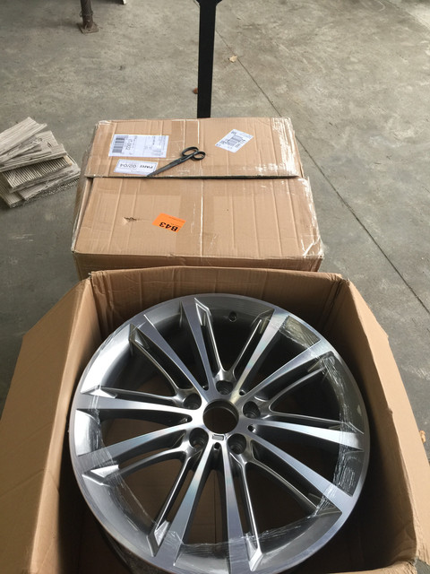

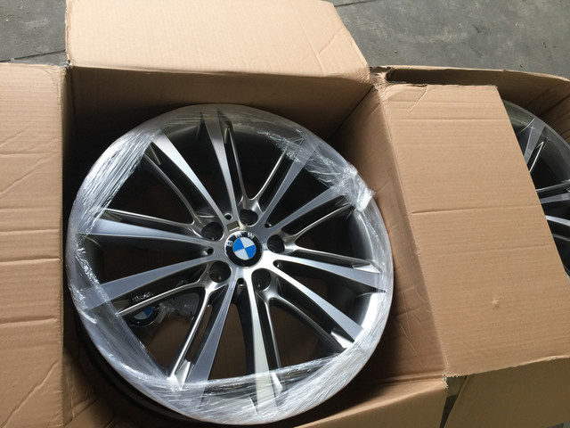

    cambiando argomento .... finalmente dopo anni di sbavo sono riuscito ad acquistare dei cerchi nuovi.
    A settembre ho acquistato gli styling 464M da 20.
    La scelta e' ricaduta su questi in primis perché nuovi e poi per prezzo abbastanza interessante.
    Gli attuali 373M sempre rigorosamente 20" li sto utilizzando e li utilizzero' negli anni a venire per le invernali.
    Ero indeciso tra questi e gli styling 312....Ma ragionando adesso a distanza di tre mesi dall'acquisto , mi rendo conto di aver fatto la scelta migliore.
    ecco i 464M performance.

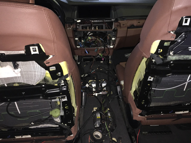

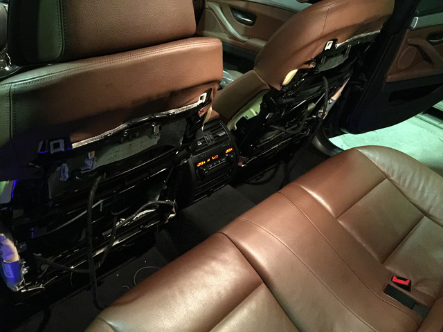

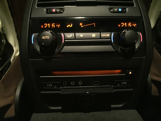

    Praticamente oggi ho posato tutto il cavo retrofit che avevo precedentemente prodotto.
    Bisogna prestare attenzione quando si toglie il tunnel centrale e si va a posare il cavo , facendo attenzione a non piegare troppo il cavo, e tenere le misure un po abbondanti con la head unit RSE.
    Va fatta particolare attenzione a posare bene i cavi dx e sx che vanno ai due sedili . Sotto i sedili devono scivolare senza vincoli. Ho creato anche i plug maschio/femmina degli hsd nella zona connettore del sedile , di modo che se va distaccato il sedile dalla vettura non si hanno problemi. Ho visto anche farli con un cavo unico diretto dai monitor alla head unit RSE , il risultato e' ovviamente il medesimo , ma non poi per smontare il sedile in caso di necessita'.
    ecco alcune fasi :
    il tunnel va smontato completamente .
    finalmente i cavi che escono dai sedili
    la head unit RSE e' installata :mrgreen:
    ora attendo che mi arrivino i gusci dei monitor .
