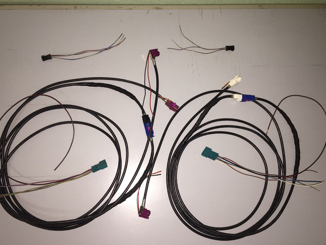

    Ad ogni modo posto parte dei cablaggi prodotti a mano in quanto come al solito la casa madre non li vende separatamente al cavo principale.
    La difficoltà della maggior parte dei postmontaggi è proprio questa , connettori e cavi insistenti.

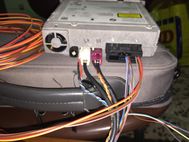

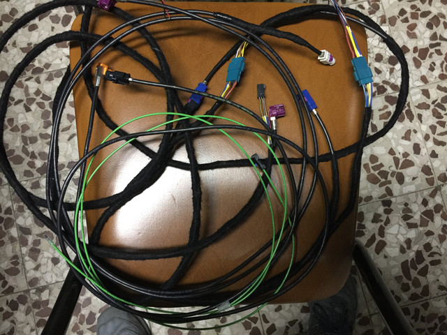

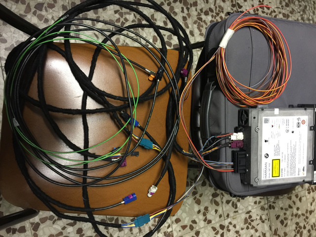

    Eccomi ! Sono passato ieri dal concessionario a prendere la penultima parte del retrofit.
    I lavori del cablaggio retrofit procedono nella norma.
    E' chiaro che occhi esperti come i vostri , dalle immagini che posto di seguito capiranno su quale up sto lavorando :mrgreen:.
    Come gia' anticipato nel messaggio precedente , e come di consueto , mamma bmw non vende ne cablaggi ne connettori inerenti la maggior parte degli optionals della vettura tranne qualche retrofit ufficiale del quale fornisce la pappa pronta..... per cui....
    La parte piu' problematica nella maggior parte dei casi , consiste nel riuscire a reperire i connettori adatti.
    Per fortuna quando ho acquistato il materiale per fare questo up i connettori erano gia' presenti.
    Tecnicamente il postmontaggio non e' proprio dei piu' elementari ma nemmeno poi difficile.
    Ho quasi finito il cablaggio che va ricreato di sana pianta a mano con gli schemi elettrici e tanta voglia ,per ora mi mancano i tre cavi del segnale video FBAS che deve partire dal modulo TV originale e arrivano alla HU-RSE. Devo completare il cablaggio HSD di un monitor e il cavo ottico da portare al NBT.
    Qui di seguito posto alcune immagini del progresso che ho raggiunto nel fabbricare il cablaggio retrofit che non e' proprio una passeggiata in termini di tempo per farlo.

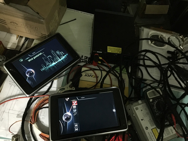

    :mrgreen: ecco a cosa serve il cablaggio finito in questo momento e testato a banco con i relativi monitor e head unit RSE.
