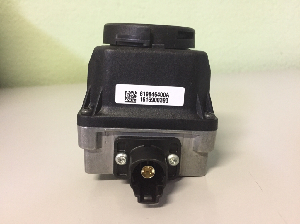

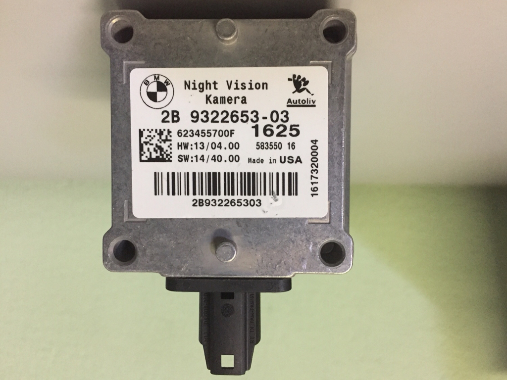

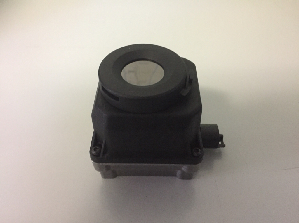

    Ragazzi un piccolo anticipo del prossimo up....
    Seguiranno sviluppi come di consueto.

    Dici che non si può adattare per montare su F30?
