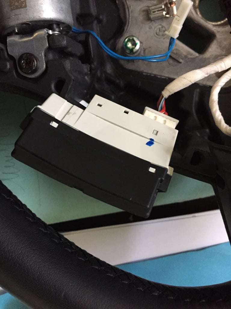

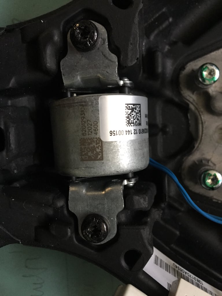

    Per ora ho acquistato i triangolini led e le cornici degli specchietti nuovi da conce i quali devono ancora arrivarmi, ed ho acquistato il vibratore e la centralina volante da un volante completo.
    Questo e' il volante il quale ha gia' i tasti multifunzione per un'altro futuro up.
    Qui si vede chiaramente la centralina volante adatta al LCW e LDW.
    E qui il vibratorino

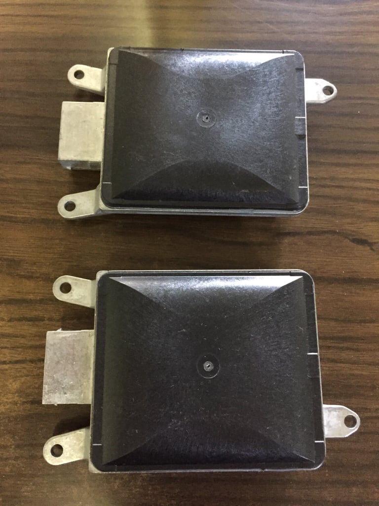

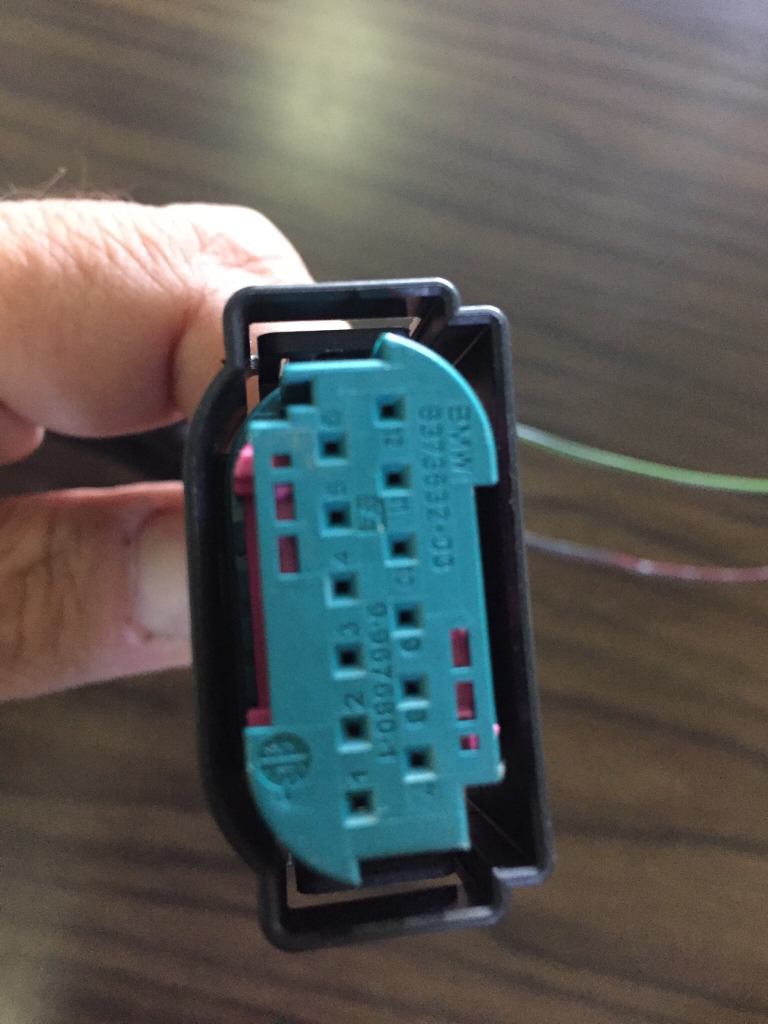

    Come promesso nel periodo pre ferragosto posto qui di seguito alcuni dettagli del retrofit LCW.

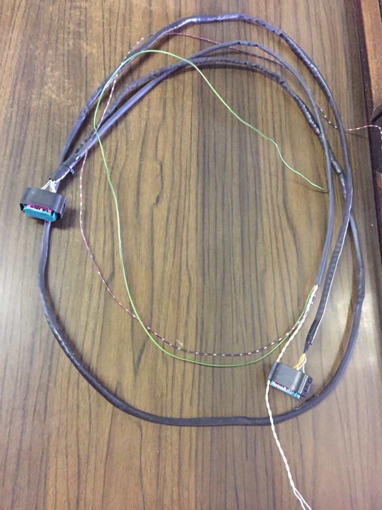

    Il cablaggio lo ho prodotto personalmente ordinando i connettori adatti ...eccolo:

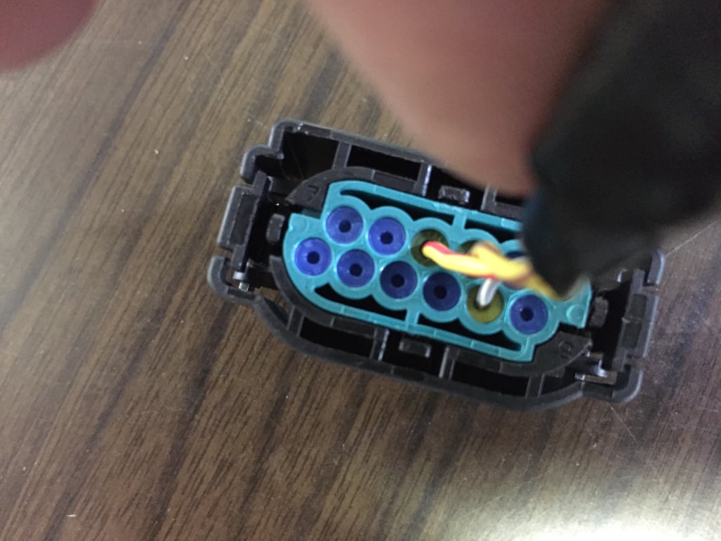

    Un consiglio importante che voglio dare è quello di usare le spinette con guarnizione e coprire i tappi dei pin non utilizzati con gli appositi tappini ( sono quelli di colore blu nella foto).
    Se il cablaggi o non viene fatto usando questo accorgimento c'è il rischio che possa penetrare acqua.
    Questo e' il connettore che è praticamente quello utilizzato per il cablaggio pdc dei sensori parcheggio

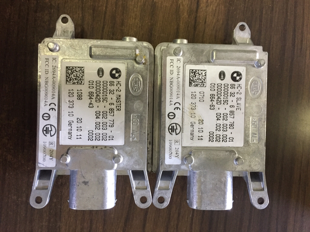

    Nel frattempo sono arrivati i due radar da alloggiare dietro il paraurti posteriore.
    Li ho presi con i categorici accoppiati cosi da non avere problemi di nessun tipo
    Hc2 master 6857779
    Hc2 slave 6857780
    Seguiranno sviluppi.

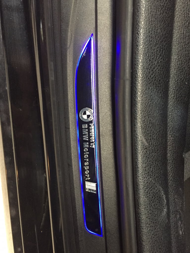

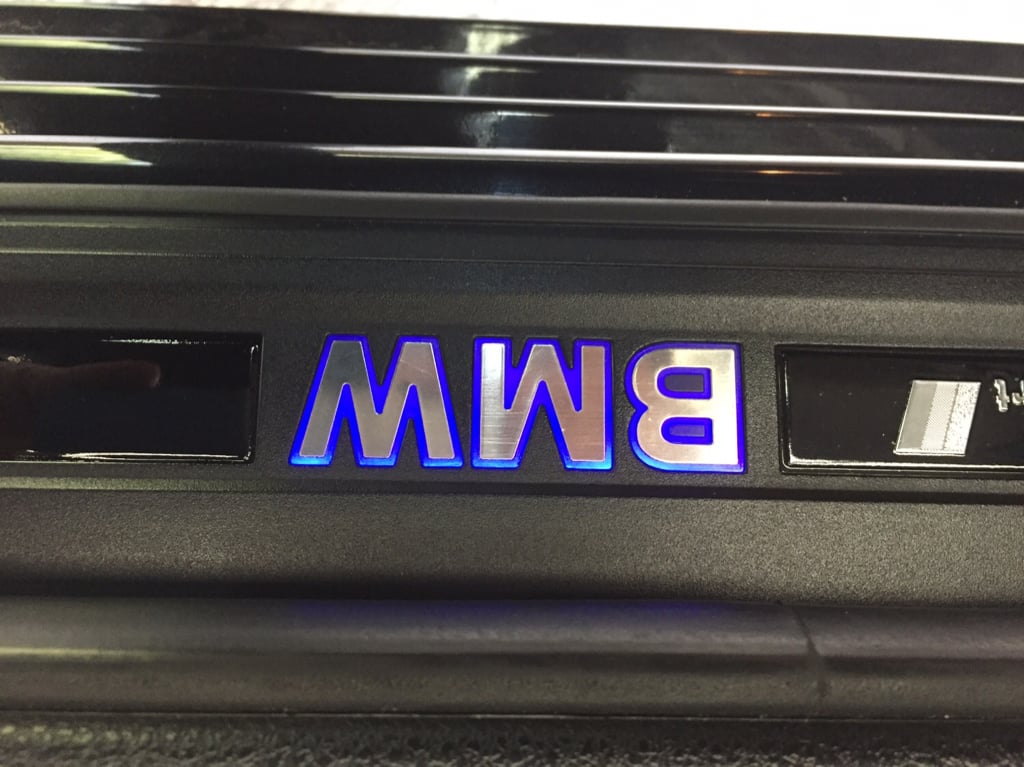

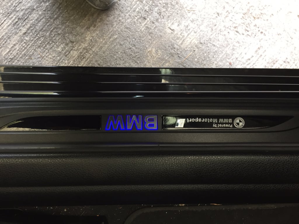

    postmontaggio del LCW e' completato con successo ! gia' dai primi giorni si settembre , ma che solo ora , per mancanza di tempo , riesco ad annunciare.
    Nel frattempo ho eseguito un up simpatico sui miei battitacco originali... ecco alcune immagini che illustrano il risultato:
    Battitacco posteriore.
    Mi scuso per le foto .... sul telefono sono diritte ... ma le posta ribaltate non so per quale oscuro motivo.
    Spero rendano ad ogni modo l'idea.

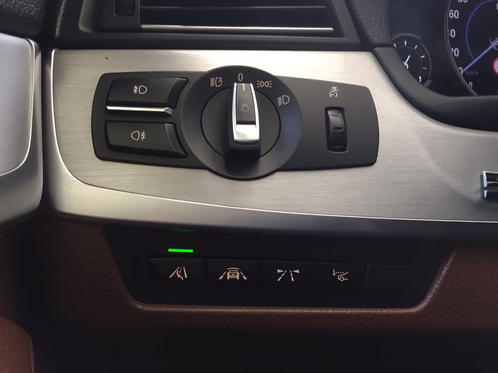

    Bel lavoro Max!!! Come sempre.
    Ma il resto dei pulsanti sulla pulsantiera sono già tutti attivi? Mi riferisco soprattutto al LWD...
