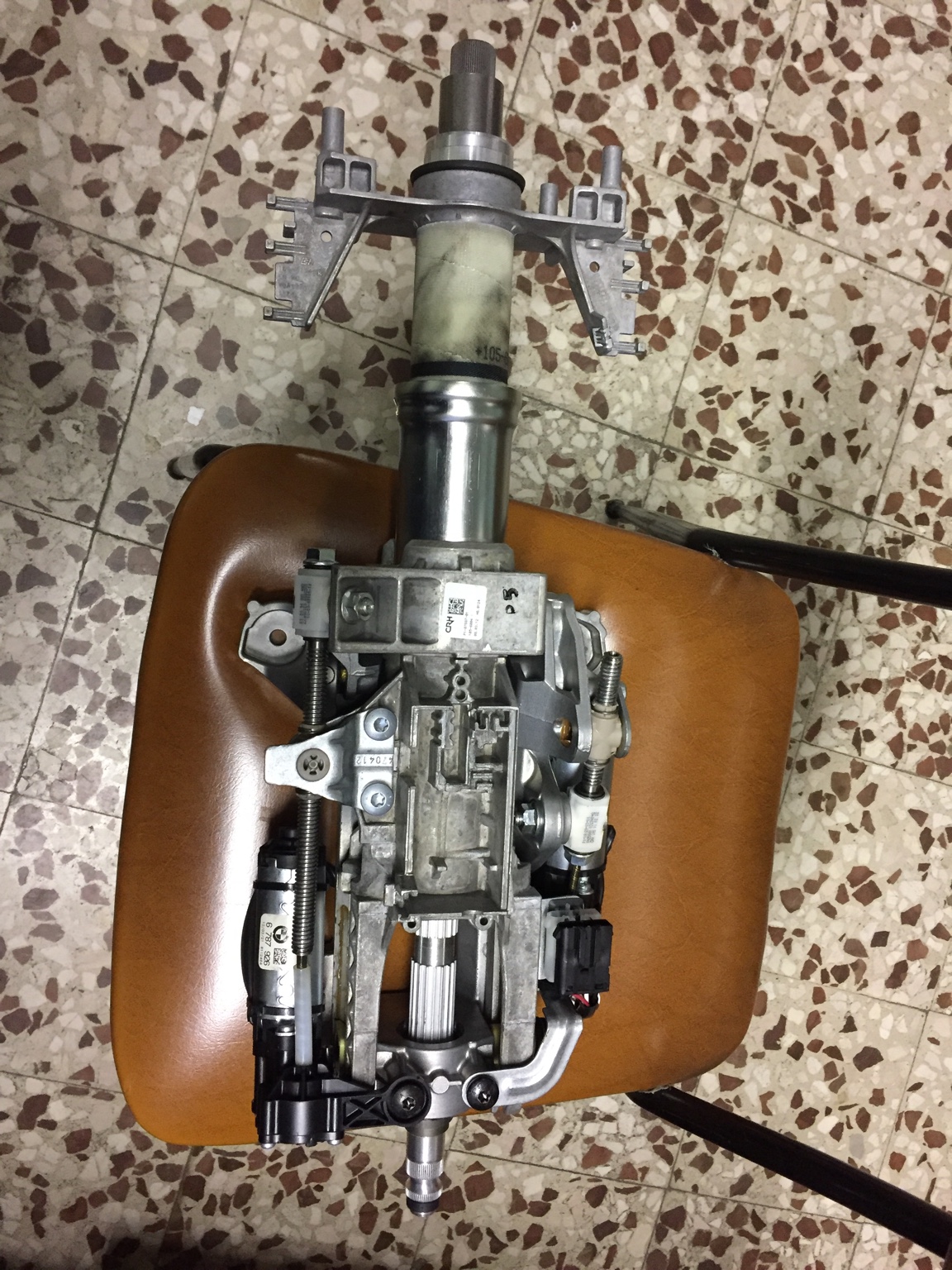

    L'upgrade in questione e' il piantone sterzo regolabile elettricamente con memoria legata ai sedili comfort che ho installato quest'anno nel mese di aprile che qualcuno di voi avra' senz'altro avuto modo di vedere.

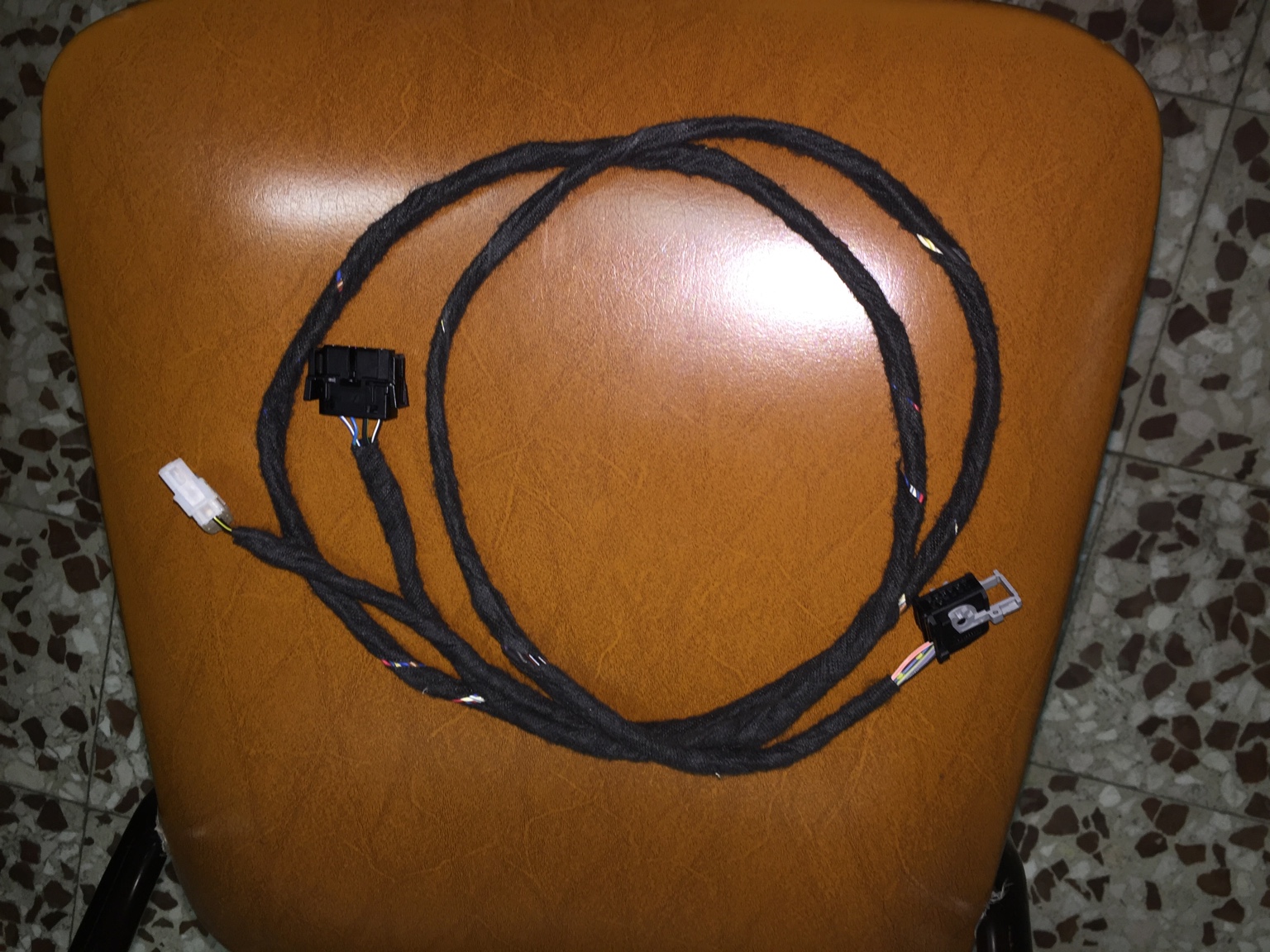

    Ad ora sono in possesso di piantone motorizzato elettricamente , sottoguscio del volante con relativa levetta di comando e cablaggio prodotto da me personalmente che va dal piantone regolabile elettricamente alla frm idonea al piantone elettrico la quale deve ancora arrivarmi .
    Piantone regolabile elettricamente

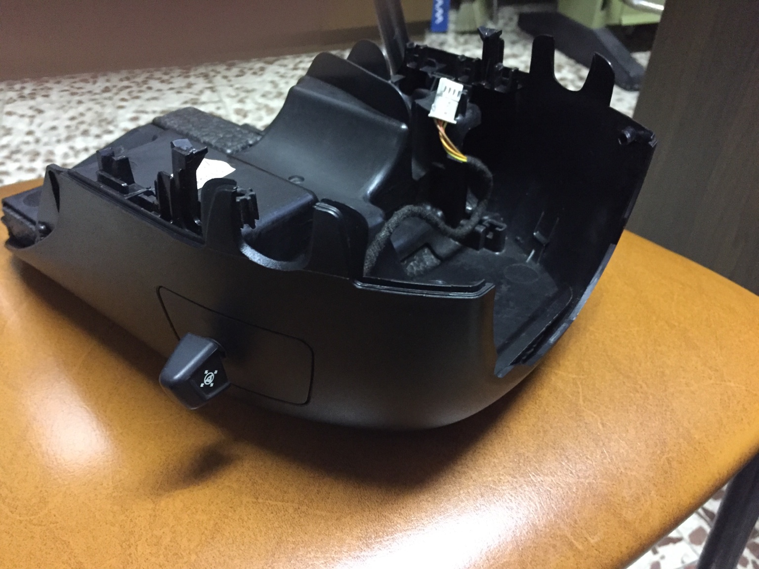

    Sottoguscio volante
    Cablaggio da frm a piantone

    Ricordati di prendere qualora non l'avessi gia presa, la copertura in velcro tra il guscio ed il cruscotto
    Xke cambia da manuale ad elettrico [emoji6]

    Proprio su tuo avviso ho notato che la cuffia da etk cambia da piantone elettrico e manuale .
    Ho provato ad agganciare il nuovo guscio alla vecchia cuffia , non credo faccia nessun problema a parte la fenditura del tessuto della cuffia che rimane aperta per far passare la leva della regolazione manuale.
    Cosi' ad occhio sembra che quel particolare si faccia fatica a notarlo anche perche' è imboscato poco visibile.....
    Senz'altro in fase di montaggio potro' vedere realisticamente se disturba o meno....

    non costa tantissimo, e noi siamo perfezionisti, portati avanti e ordinala :wink:
