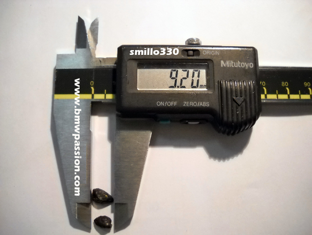

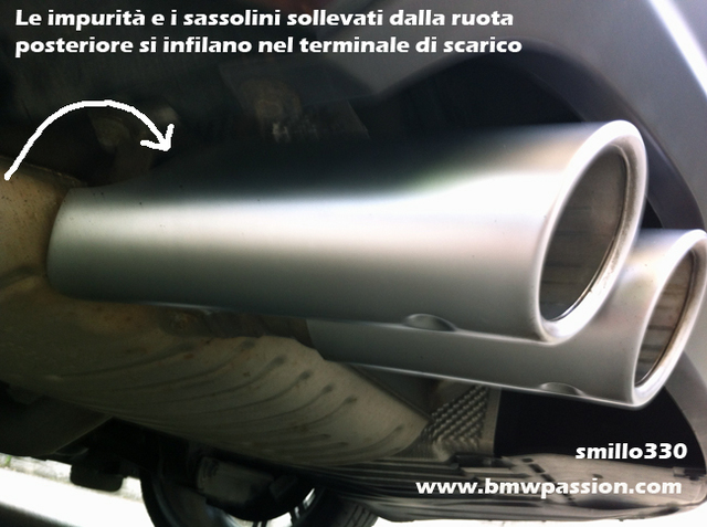

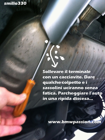

    Hai provato a smontare i terminali....magari c'è qualche sassolino!!!! ;) /emoticons/wink@2x.png 2x" width="20" height="20" />

    dici potrebbe essere un sassolino..? Sai che non ci avevo pensato?

    Volendo li puoi anche sfilare.....con un po' di forza vengono via ruotandoli un po' a destra e un po' a sinistra!!!! ;) /emoticons/wink@2x.png 2x" width="20" height="20" />
