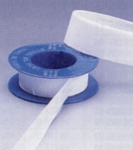

    mettigli un giro di teflon sul filetto dove si avvita...

  9. (marzo)
    20.930
    4.216
    20 Marzo 2010
    1.763.613.961
    bmw E87 ex bmw E46
    [​IMG] = [​IMG]
    [​IMG] = [​IMG]

    ah ahh.:razz: scherzo...
    lo sai che io sono un amante del fai da te..:wink:
    cerco solo di consigliare alternative casalinghe..nel caso i trucchetti potessero risultare utili..
    fortunatamente il mio non perdeva.
    se avesse avuto problemi di tenuta avrei messo un giro di teflon;
    ma non perchè è meglio..
    perchè mi veniva il male solo al pensiero di andare a comprare il ricambio..:eek: ,mentre il teflon ce l'ho in cantina..
    ho consigliato anche di tagliare gli ultimi 2 cm di tubo,invece che sostituirlo tutto..
