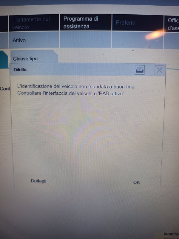

    Nella ecu l'unica cosa anomala era dell'ossido nel connettore, la patina che si era creata è andata via subito. Il resto era tutto asciutto. Adesso vorrei valutare meglio in che condizioni è l'impianto elettrico tramite ista. Solo che sono bloccato con l'istallazione. Si avvia ma compare questo errore, do l'ok e il programma rimane aperto. [​IMG]
    Scusate per la foto ma era notte, sono bloccato qui.

    Avevo già installato una versione prima che gentilmente me la mandavi tu la 4.22.2 ma ho visto che è solo in Inglese e mi crea sempre quell'errore, sono 305 giga devo disinstallare tutto e installo la tua? La guida di angel l'ho seguita scrupolosamente. Forse manca qualcosa nei file. Non posso confrontare i file non ho più spazio sul PC...

    Quella che ti ho linkato io oltre ad essere più recente ha anche gli SQlite DB in IT (Ista diventa quindi tutto in Italiano) e a me non ha dato particolari problemi nell' installazione,seguendo le guide...
    Io installerei quella fossi in te.

    Ho eliminato quello che avevo trovato io. Procedo con il tuo link.

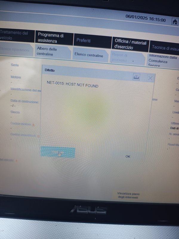

    Ho installato tutto, ista si avvia senza problemi, rileva l'interfaccia kdcan però da quest'errore.
    Come vado su collega ese questo errore l'interfaccia è settata su (edibas.ini). Inpa funziona correttamente.

    Vedi se ti aiuta:
    https://www.e90post.com/forums/showthread.php?t=949510
    post #13 e seguire.

    Ista l'ho configurato correttamente tramite il link, fatta diagnosi, l'errore era nel mancato funzionamento del regolatore di pressione sulla pompa. Probabilmente nello andare a sostituire mi si devo essere confuso e al posto di sostituirlo ho rimontato lo stesso. Il problema l'ho risolto grazie a tutti voi e un ringraziamento in particolare a
    per tutta la pazienza e la disponibilità.;)
