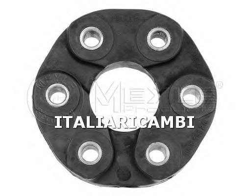

    giunti in gomma dell'albero di trasmissione?
    questi ultimi sono facilmente ispezionabili.

    Il problema fu risolto prima smontando e lubrificando l'albero di trasmissione ma duro' poco nel senso che il rumore si era attenuato.. dopo sostituito !
    Cosi' tanto per dire la mia..
    Giunto e/o albero !

    Giunto a crociera sull'albero cardanico. Si "sfilaccia" il teflon

    dite che sono i giunti?
    Vado a memoria ma mi sembra di averli cambiati quando ho rifatto la frizione (e smontato cambio e cardano). Adesso non ricordo se ce n'era solo uno tra cardano e differenziale (quasi sicuro) o due, quindi anche uno tra cambio e cardano.
    Comunque appena fa caldo e posso sollevare la macchina li controllo, quelli sono facili.
    I supporti del cambio sono "nuovi" (cambiati con cambio frizione). Quelli del motore li rifaccio in primavera ma non credo sia colpa loro. Controllerò le crociere dei semiassi e del cardano.
