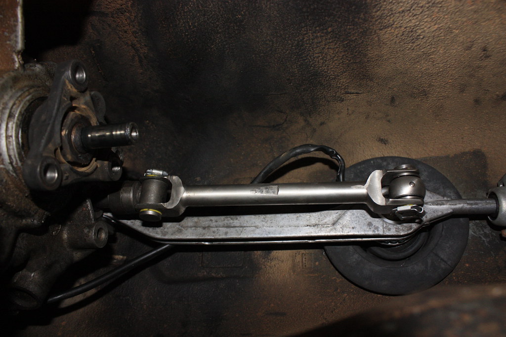

    interessante discussione che sto seguendo perche da poco ho deciso di porre fine ai giochi ed impuntamenti del cambio della mia e90 320d. Smontandolo da dentro per lubrificare il ginocchio con grasso spry al teflon (ho gia notato miglioramenti) ho visto che il supporto del ginocchio (identificato come componente n.1 nello schema realoem) ha gioco sul destra / sinistra quando faccio ballare il cambio una volta innestata una marcia (se avete bisogno carico un video, ma ci siam capiti).
    Volevo quindi sapere come avete sistemato questo gioco del supporto (vanno sostituiti i due gommini in testa ed il silentblock dietro? )
    sapete se un leveraggio con forcelle come quello in foto (Se riesco ad allegarla) migliorerebbe tanto come dicono ? chi lo ha montato ? dove lo avete preso ?
