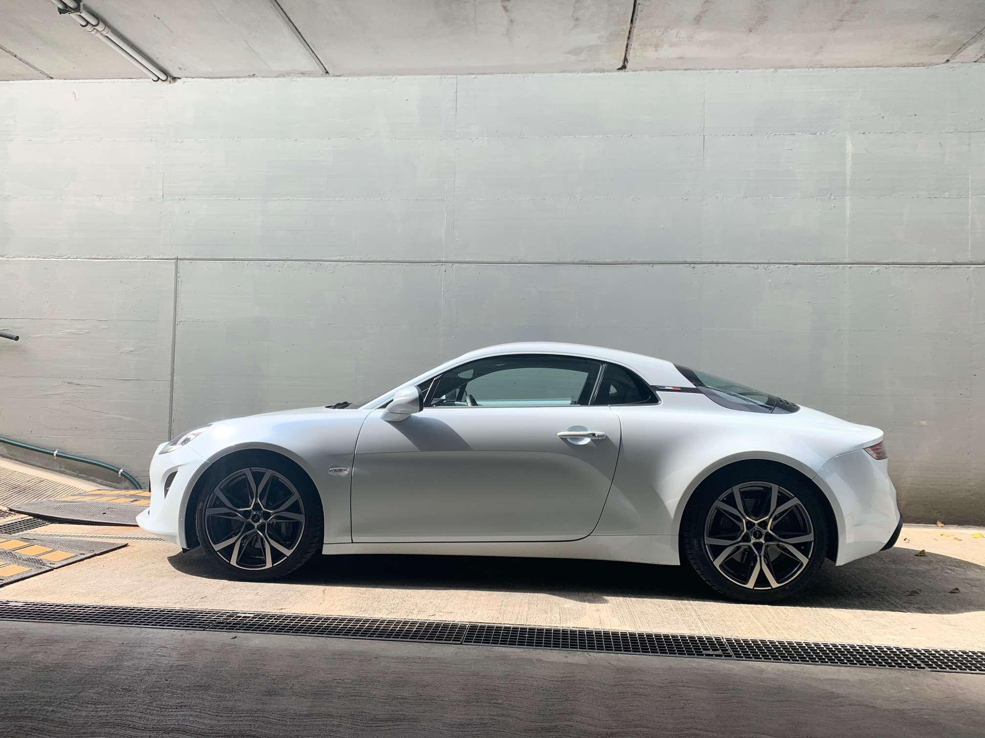

    Intanto una fotina ad assetto ultimato, è 15mm più bassa dell'originale e tenderà ad abbassarsi di un altro cm con il tempo e l'utilizzo in pista.
    A who83, rich20, -JoeBlack- e ad altre 3 persone piace questo elemento.
  7. Gabo
    40.681
    5.713
    604.973.109
    che bella bianca !!!
    di solito sono tutte blu-azzurro
  8. tretrecinque
    21.995
    10.151
    12 Novembre 2007
    Lazio, Roma
    2.147.482.823
    X3M competition
    Bellissima =D>
  9. Nicola Spinazzola
    16.585
    904
    7 Febbraio 2007
    67.877.524
    Alpine A110 Pure
    E' il bianco triplo strato con metallescenti azzurri

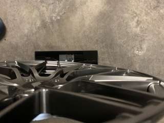

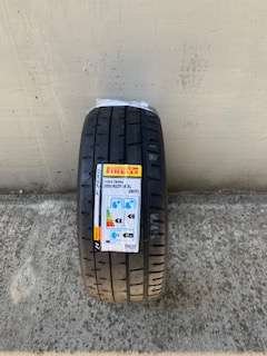

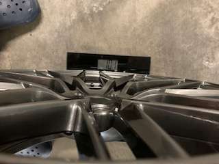

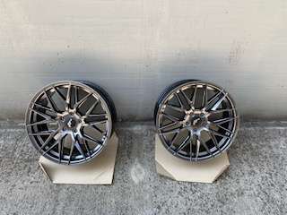

    Arrivati cerchi e gomme:
    A who83, rich20 e Gabo piace questo elemento.
  16. Gabo
    40.681
    5.713
    604.973.109
    descrivi il materiale
    modelli, misure ecc...
