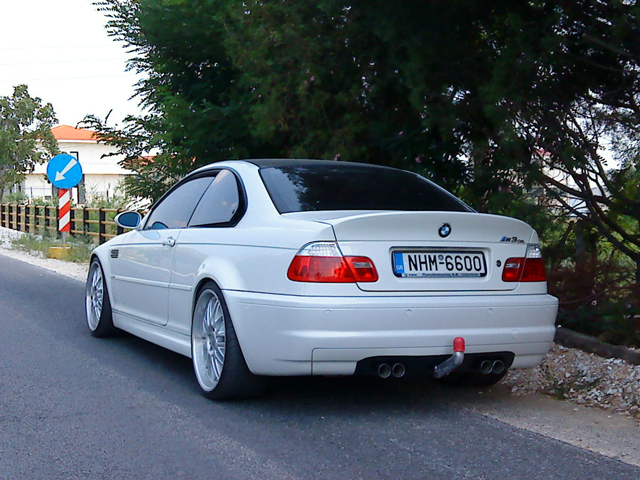

    Che sia omologabile anche in Italia? Non vorrei che fosse possibile solo in altri paesi (questo è targato Grecia, magari non è neppure una M3 vera e propria, però la foto vale la pena di postarla).

    Esperienze sul traino di carrelli ed affini ne ho solo su fuoristrada e camion, per quel che ho potuto vedere, avere la possibilità del gancio di traino, impone delle geometrie di sospensioni di un certo tipo, ovvero che sotto carico imposto dal carrello, le ruote posteriori facciano presa in un certo modo, cosa che su un veicolo come l' M3, non rappresenta il massimo come soluzione.
    Che ci siano kit che permettano il gancio di traino, magari ci saranno, non credo che ci siano kit omologabili in italia, perchè non c'è alcun punto di ancoraggio vero e proprio come su un'auto normale, l' M3 in foto, visto che sembra monti lo scarico originale, ha il gancio fissato di piatto sul pianale di carico.

    Quindi quello in foto è un M3 autentico? Lo chiedo perchè non ne ero certo, dato anche il baule del CSL, temevo di cadere in errore. Comunque, il problema principale è l'omologazione italiana, siccome deve essere riportato il valore della massa rimorchiabile sulla carta di circolazione (O1 e O2), altrimenti è scontato che non possa trainare a priori. Potresti gentilmente controllare sulla tua? Grazie in anticipo.

    Appunto, non vorrei che quella in foto fosse una qualsiasi serie 3 coupè ma non la M3, ovvero che sia stata solo modificata molto bene.
