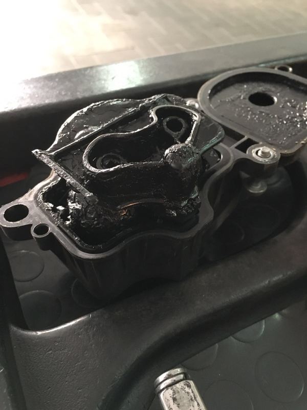

    Ahahahah!!! Giusto!

    Vengono direttamente re-immessi in aspirazione.

    Insieme a questa bella robaccia?!?

    Sì...ma devi considerare che N57 ha due sistemi AGR, di alta e bassa pressione, quello che viene maggiormente riciclato a caldo è quello che si trova a monte della turbina, meno inquinato dai fumi. Se invece ricicli quello a valle della turbina si salvi chi può

    Tempo fa quando controllai nella mia questo benedetto filtro, apri e non c'era nulla dentro,...
    in pratica non c'e' mai stato nulla,...solo la scatola,...e all'interno era tutto pulito

    Il mio N55 ha un tubo che parte dalla testata superiore e si collega all'ingresso turbina
    Ho verificato e si e' unto di olio . Molto poco anzi poco nulla. Si vede proprio che va alla girante aspirazione turbina.
    Tutto voluto immagino.

    idem
    io cambiai la scatoletta per intero ma comunque era pulita

    Anche il mio a 130.000km era abbastanza pulito....in BMW dicono che i 6 cilindri sporcano meno ma non chiedetemi il perché

    mi autoquoto perchè ancora non sono riuscito a trovare lo schema del separatore vapori olio su ETK
    non dovrebbe esserci un separatore a decantazione?
    [MENTION=1126]AR147[/MENTION] [MENTION=2164]beckervdo[/MENTION]
    lo troviamo?

    Ma infatti non è un filtro, si chiama(va) unità di sfiato.

    Gabo mi sa che sul tuo motore non c'è più il filtro recupero vapori olio.

    in pratica ora tutti i vapori tornano in aspirazione completamente?
    a differenza dei motori in cui era presente il filtrino in passato e poi sostituito con la versione a decantazione esente da spugne filtranti
    se ho capito bene è così
