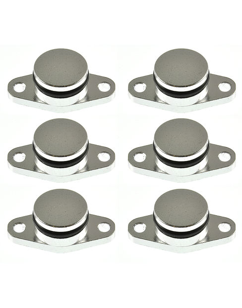

    Gianlu se non ho capito male tu che hai N57 devi prendere come Gabo le guarnizioni, mentre chi ha la vecchia versione M57 vanno bene i tappi :wink:

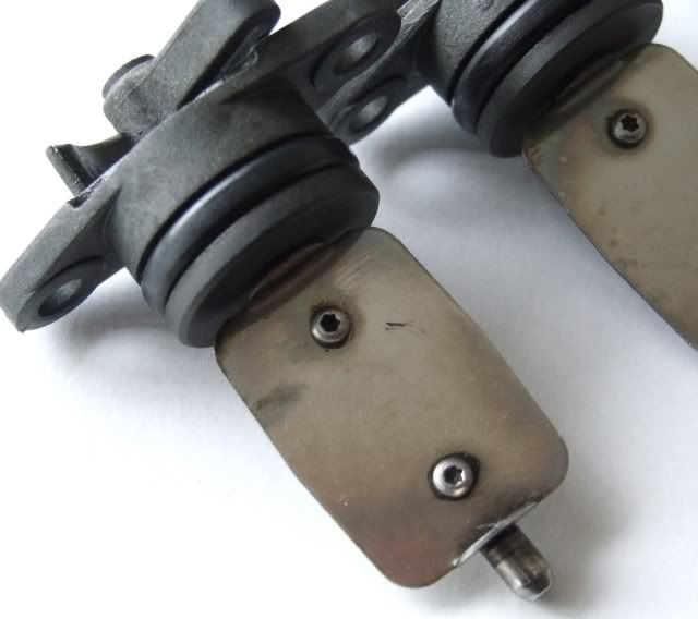

    I tappi si mettono al posto della basi su cui ruotano le lamelle.
    Tappi
    Lamelle

    E' indifferente. O estirpi le lamelle, lasciando il cestello entro cui ruotavano e rimetti le stesse o - cosa che farò io più in là - metti i tappi

    In pratica, l'opzione dei tappi e' la più semplice e migliore da fare,...
    In questo modo tutto il sistema funziona come se non ci fossero i tappi ,...meno rogne e meno tempo di lavoro,...

    E' più difficile mettere i tappi. O meglio, se installi i tappi, poi devi eliminare tutto il sistema di attuazione pneumatica dell'alberino che comanda la parzializzazione delle lamelle (swirl flaps). E inibire il funzionamento del depressore.
    Se togli le lamelle internamente puoi lasciare tutto il sistema in funzione.
    Praticamente gli swirl flaps servono per deviare la colonna di fluido aspirato all'interno del condotto di aspirazione.
    Gli odierni diesel (o meglio già da metà anni 90') hanno due condotti di aspirazione ed immissione all'interno del cilindro.
    Un perpendicolare al cielo del pistone ed uno tangenziale.
    Il tuffante centrale serve per immissione diretta. Viene utilizzato agli alti carichi, quando si ha già una buona possibilità di rendere omogenea la polverizzazione del gasolio ed il suo legarsi con l'aria aspirata.
    Nel caso in cui si viaggi a basso carico o in una fase di ripresa, le lamelle deviano il flusso aspirato dal plenum di aspirazione, all'interno del condotto tangenziale.
    In questo modo il flusso entra tangenzialmente in camera, creando dei vortici di miscelazione (un po' come quando spurghi velocemente un lavabo e si crea un gorgo)
    Questi moti interni (swirl) aiutano nell'omogeneità di miscela e migliorano la combustione, quindi i consumi e quindi la "velocità" con cui il motore risponde al variare del carico.

    No o metti i tappi, o estirpi le lamelle dalle sedi in "plastica" lasciando quindi tutta la carcassa del sistema di swirlflap.
    Senza lamelle (con entrambe le soluzioni) hai flusso entrante in camera in entrambe le direzioni.
    Il motore lavora in condizioni "standard" senza privilegiare i bassi o gli alti regimi.
