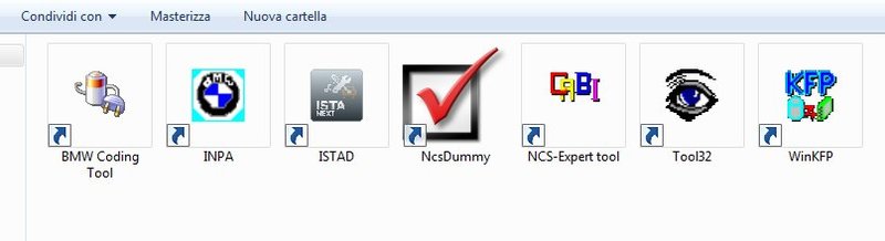

    Sei sicuro che hai tutto l'occorrente installato sul PC per fare quello che ha fatto Gabo?
    Hai ISTA D installato?

    ma scusa la foto non si vede?
    io ho quel Ista D

    Tutto significa questo solo per essere precisi ;) /emoticons/wink@2x.png 2x" width="20" height="20" /> :
    Scusa letto male ;) /emoticons/wink@2x.png 2x" width="20" height="20" />
    ottimo allora puoi farlo ;) /emoticons/wink@2x.png 2x" width="20" height="20" />
    Anche se ti manca ancora un po di roba ;) /emoticons/wink@2x.png 2x" width="20" height="20" /> ( ma dipende anche dalle esigenze)

    Si deve fare il test completo della vettura e poi andare su IstaD. lo ha fatto qualche gg fa @Giustyle
