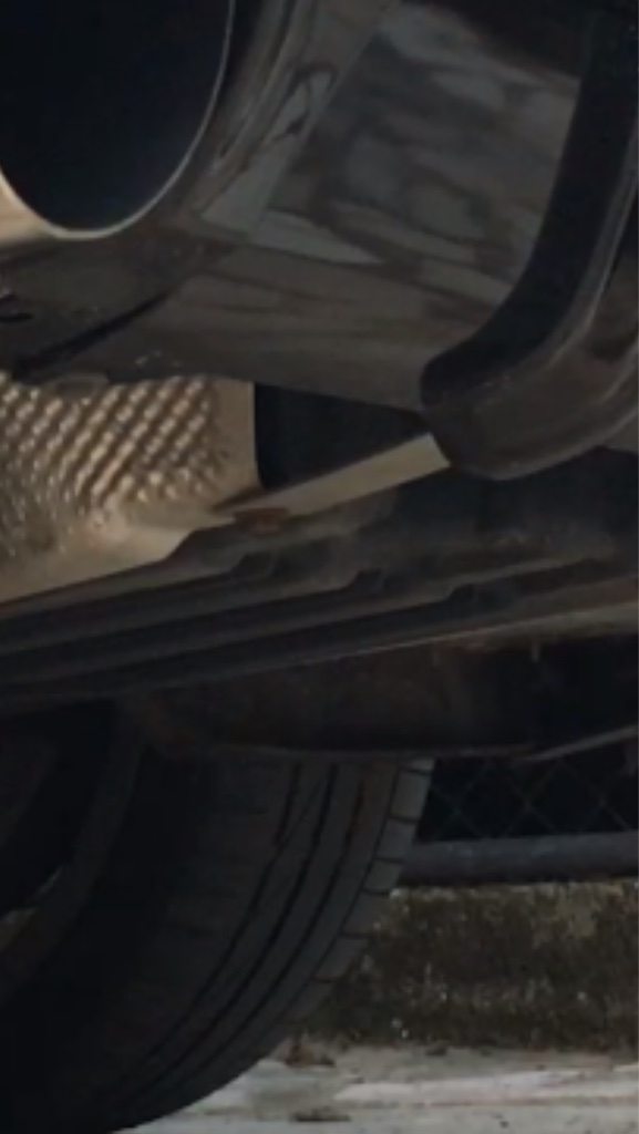

  2. Gabo
    41.001
    5.813
    604.973.109
    quel giorno mi scrissi che servivano solo i 2 pezzi del diffusore >:>
    serve altro o siamo sicuri?
  3. Gabo
    41.001
    5.813
    604.973.109
    allineato perfetto dopo qualche prova

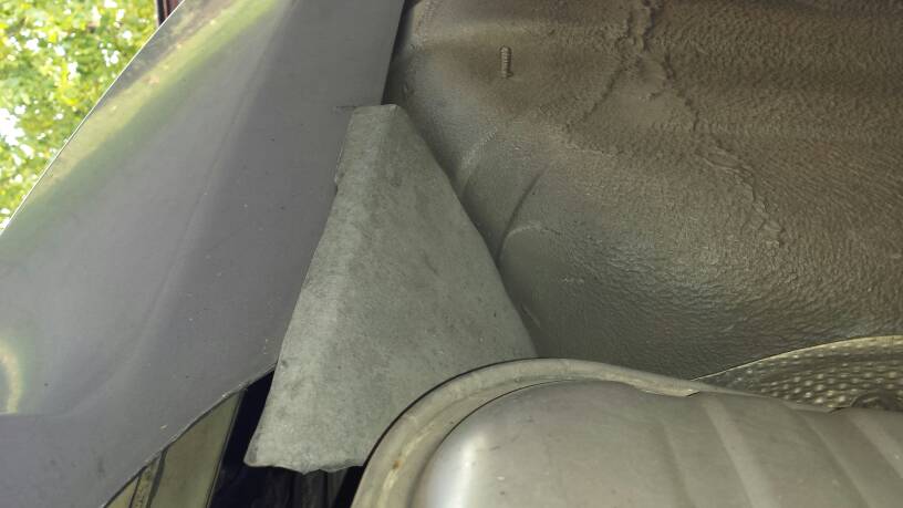

    se ci capisco qualcosa è tanto
    ricapitolando:
    ho montato lo scarico e diffusore (formato da 2 pezzi come detto)
    il problema è che la paratia originale centrale inferiore che dovrebbe bloccare il diffusore Performance da vibrazioni non è compatibile,
    così mi hanno messo 2 tiranti imbullonati
    qui si vede uno dei 2
  9. Gabo
    41.001
    5.813
    604.973.109
    e fin qua ci siamo >:>
    il problema è che il codice del nr.6 pare essere di serie anche su 330d come il mio (vedi mesaggio sopra)
    in pratica se lo ordino mi trovo un doppione del mio che ho in garage
    stasera controllo il codice del mio prima che tiro giù gli apostoli >:>

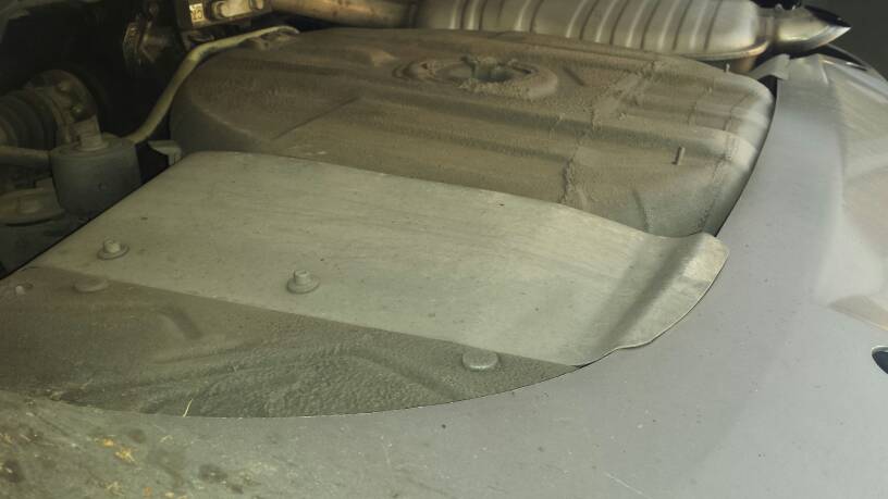

    Ora che ci penso, quel diffusore Performance è per 335d/i e la paratia non serve.....ma anche così non da problemi.
    Il 5 non serve a una beata minkia.... :D /emoticons/biggrin@2x.png 2x" width="20" height="20" />
    Io ho ordinato solo i due pezzi....

    La mia sotto è completamente diversa....
    Ci sono sei bulloni sotto che vanno perfettamente...

    ok quindi sulla tua sei riuscito a rimontare la paratia originale?
    cosa intendi per "non serve"?
    a me o a te? dici che lascio tutto così coi tiranti?
    possiamo farcela >:>
  14. Michele G.
    29.995
    6.054
    2 Febbraio 2012
    788.135.120
    Ancoraaaa????? ](*,)
    Su 335i/d non serve la paratiaaaaaaaaaaaaaaaaaaaaa
    Ci sono già i fori per montare il diffusore.
    Si si lascia così....:wink:

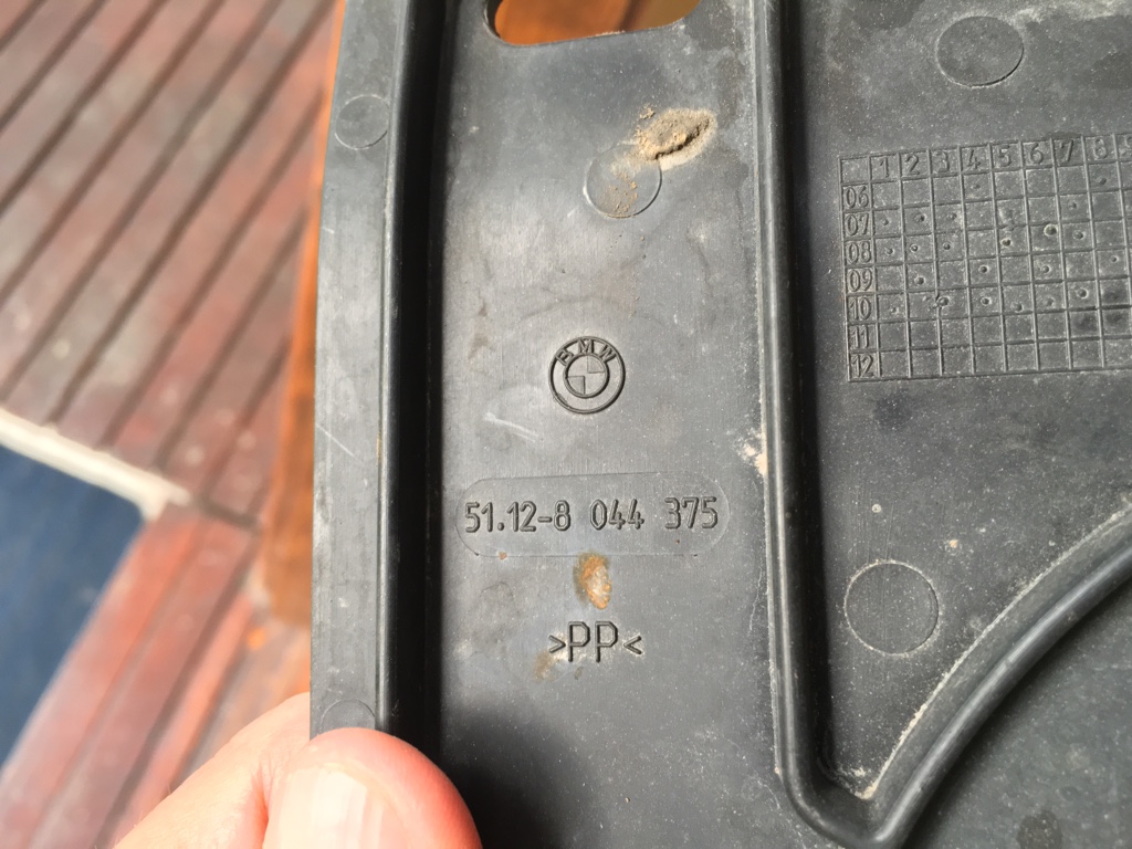

  17. Gabo
    41.001
    5.813
    604.973.109
    e la mia paratia è uguale a quella del kit in ETK
    quindi conferma il fatto che non va montata su 330d
    anche gianluca sulla 325d non ce l'ha
    foto della mia in garage
    stesso codice del kit
