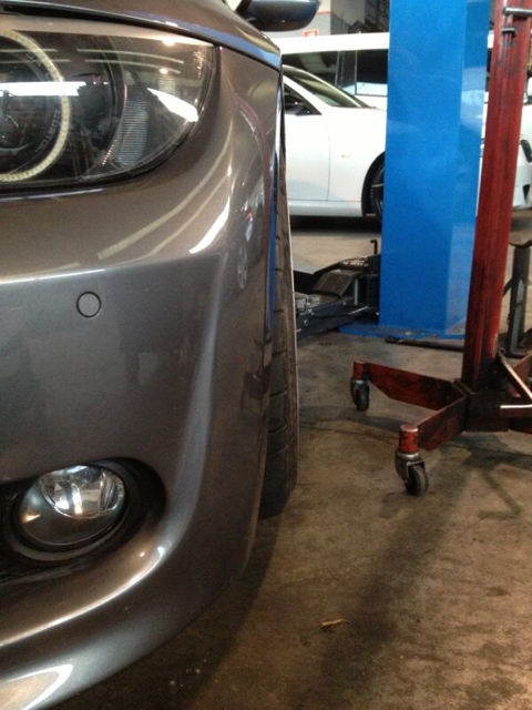

    Perdonate la mia ignoranza a riguardo. Notavo proprio ieri sulla mia che nella parte superiore la ruota è dentro al parafango di parecchio ma scendendo verso metà ruota è già praticamente a filo del paraurti senza distanziali. Nelle vostre quindi le ruote sporgono? Cioè sono a filo nella parte superiore ma escono nella parte bassa oppure sono io che ho le ruote storte ? :haha

    chiamasi camber >:>

    esatto, infatti graziè al camber puoi osare di più con i distanziali, la parte superiore della gomma più camber negativo hai più sta in dentro.
    avevo fatto i calcoli su un cerchio di 19" e se non sbaglio era uscito qualcosa come 0.7 cm ogni grado di camber negativo, in pratica la parte superiore era disassata di 7mm ogni grado di camber negativo rispetto alla parte inferiore del pneumatico

    Non è che ho proprio capito è... Che è sto camber? Ne ordino mezzo chilo? Quindi anche mettendo i distanziali la ruota nella parte bassa non esce... Mmmm non riesco a figurarmelo

    in parole povere il camber fa si che la parte del battistrada che tocca terra è più spostata verso l'esterno della parte superiore che va sotto al parafango,
    la ruote sono inclinate anche se a vista non si vede, questo per avere maggiore aderenza in curva.

    Ok il disegni che hai linkato è come me lo figuravo io ma quello che dicevo io è che in corrispondenza dell'altezza del mozzo la mia è a pari con paraurti. Quindi mettendo un distanziale in quel punto uscirà dal passaruota?

    Nel punto A la mia ruota è, causa camber negativo, decisamente dentro il passaruota mentre nel punto B sono a filo. Mettendo i distanziali nel punto B non esce dal passaruota?

    nel punto B può uscire dalla carrozzerie (anche se illegale) non toccherai mai da nessuna parte al limite in caso di pioggia tenderai a sporcare molto la fiancata.
    il problema di mettere i distanziali è quello di non fare toccare la routa nel punto A contro il passaruota.

    Il paraurti all'altezza del punto B tende verso l'interno, quindi è normale che si veda un po di gomma.
    La cosa importante è che in alto, al punto A, tu sia dentro il passaruota.
    Questo intendo:
