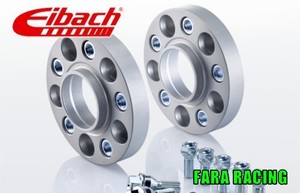

    DISTANZIALI EIBACH 10mm
    montato il kit completo anteriore e posteriore, compresi bulloni H&R in dotazione
    l'estetica è migliorata molto rispetto originale e rispetto i precedenti 5mm
    non tocca da nessuna parte e lo sporco che si accumula sulle fiancate è minimo
    tenuta di strada notevolmente migliorata nei curvoni veloci, la guida è bella stabile
    lo sterzo segue meglio e le reazioni più prevedibili, nei sovrasterzi la controllo più facilmente
    ho scelto 10mm per avere il minimo spessore utile ad evitare stress ai cuscinetti e per non toccare sui passaruota, oltre che per non buttare sporco lungo le fiancate
    molto soddisfatto... ecco un paio di foto di oggi pomeriggio

    Bravo Gabo. Hai un link per valutarne l'acquisto?

    Complimenti per l'up Gabo. Problemi di vibrazioni intorno agli 80/90km/h? Io ho provato solo all'anteriore 5mm della Sparco ma intorno a quella velocità lo sterzo inizia a vibrare. Provato due volte tirando più o meno i bulloni, pulendo il mozzo con la carta vetrata.......

    ecco qui, scimmia servita >:>
    http://www.ebay.it/itm/121330161044?_trksid=p2060353.m2749.l2649&ssPageName=STRK%3AMEBIDX%3AIT
    Sparco mai provati, con gli Eibach 5mm andavo bene ma avevo anche fatto bilanciare le gomme prime del montaggio, pulito mozzo e stretto bulloni a 120nm (si possono utilizzare i bulloni originali perchè fanno quasi 4 giri con i 5mm)

    Ok. Grazie per la dritta. Proverò il tiraggio a 120Nm con la dinamometrica :wink:
