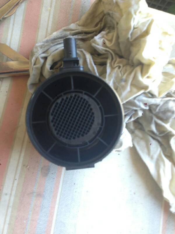

    meglio se levi la copertura airbox, stacchi il connettore del debimetro e poi spruzzi lo spray al di fuori del motore con il debimetro in mano
    forse confondi lo spray Liqui Moly per pulire tutto il condotto aspirazione compreso intercooler e valvola EGR... quello va spruzzato dopo il debimetro con auto accesa a regime di 1500 giri (io ho comunque levato il debimetro per farlo, onde evitare ci andasse sopra qualche particella volante di spray)

    Non ho capito Gabo la procedura... ](*,):-k
    Il filamento non è all'interno del condotto? Il debimetro lo smonti dal condotto di aspirazione ? :-k

    Avevo visto in giro il procedimento,bisogna smontarlo il debimetro per pulirlo bene,teoricamente rimuovendo anche quella specie di plastica con la retina,poi bisogna darci 2 punti di attak quando lo rimonti.

    il debimetro del 3.0d 245cv non ha retine
    si leva il coperchio dell'airbox e il debimetro è attaccato assieme ad esso in un pezzo unico
