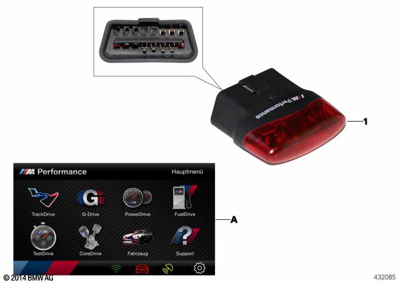

    sto addocchiando questo simpatico gadget dal prezzo un pó meno simpatico
  9. camaro71
    camaro71 Direttore Corse
    2.281
    133
    1 Marzo 2013
    3.539.827
    330 d coupe futura
    l ho visto.... ci vuole un organo...

  14. zucchi13
    zucchi13 Primo Pilota
    1.122
    373
    13 Agosto 2015
    34.189.722
    330d E92 Msport 320d F31 xDrive
    Se vi può interessare.. Circa 100€ e collegamento via obd. 20180416_070844.jpg
    A ilGuru77 e RobyBS piace questo messaggio.

  16. Gabo
    41.006
    5.817
    605.999.508
    quali parametri visualizza sul nostro N57 ?

    per iPhone ho già il BMW Drive Analyser via OBD
    che guardacaso però gli manca la cosa più importante: la temperatura olio
    per il resto ho tutto, dalla temp. kat, pressione turbo, temp. acqua, prex. gasolio, carburazione, temp. aspirazione, e tanto altro...
