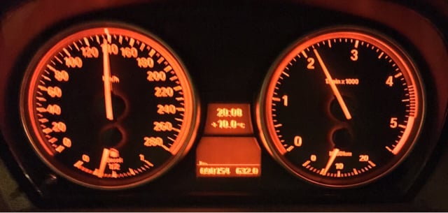

    ma la sorpresa più grande è stata in autostrada! non ci volevo credere... premetto che il DPF originale aveva solo 90.000km e appena rigenerato con un addittivo della Renox
    a 137km/h di tachimetro indicati con cruise control prima facevo attorno ai 15km/l da lancetta econometro, ora guardate la foto sotto... sono sui 19km/l pazzesco... si percepisce chiaramente minor sforzo del motore e il rumore è calato nei tratti a velocità costante
    quante volte leggevo che eliminare o modificare il DPF porta grossi benefici ai consumi, ma ci sono rimasto non pensavo così bene
