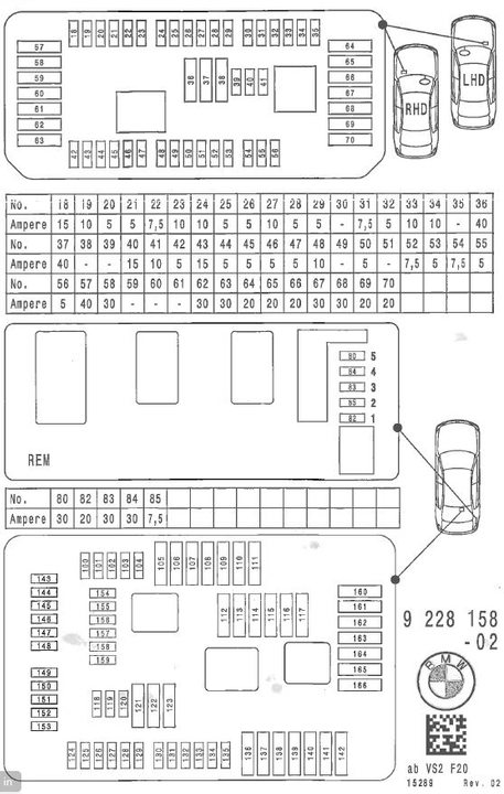

    Allora togli i fusibili uno ad uno e controllali, che non sempre si riconoscono a vista quelli bruciati.
    Questo lo schema della F20. Dovrebbe essere lo stesso.

    Ok domattina ci provo così se succede a qualcuno si sa dove intervenire .. perché quelli più piccoli si fa fatica a vedere bene
