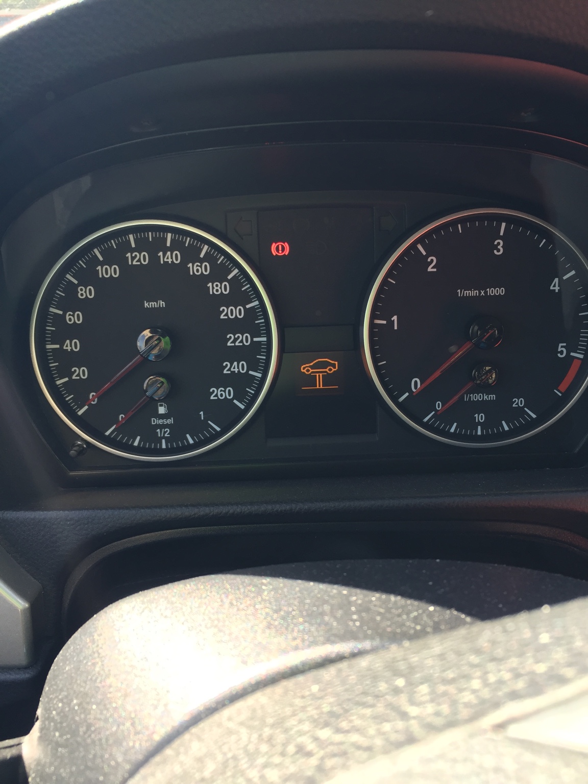

    Aggiornamento:
    Oggi ho rimesso la mappa originale ed è uscita quasi subito questa spia. Ora spero di poter fare una diagnosi domani. Questa spia indica solo i tagliandi oppure dato che il contatore dei service è tutto in regola è un errore che risulterà in diagnosi?
    [​IMG] [MENTION=1930]Gabo[/MENTION] [MENTION=1126]AR147[/MENTION] @
  10. AR147
    AR147 Presidente Onorario BMW
    18.428
    6.687
    7 Maggio 2005
    Torino
    1.547.969.022
    520d G31 LCI
    Non c'entra nulla con il file originale, pura coincidenza. E' il controllo dei 60.000 km - 2 anni.
