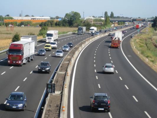

    Sono certo non sia il caso attribuibile a nessuno di voi......ma ecco il semplice esempio per cui le pastiglie si consumano in maniera esagerata: il 90 % degli utenti di questa foto non ha la minima idea di cosa siano le distanze di sicurezza. Una cosa vergognosa e pericolosa e.......guardiamocene bene da doverglielo fare osservare. Ben che ci puó andare é farsi mandare a quel paese.:mrgreen:
    Questa é l'Italia.....e questi sono i classici esempi di coloro che si professano persone abili alla guida e piloti di professione](*,)
    Io a queste persone non permetterei neppure l'utilizzo delle macchine a pedali:mrgreen:

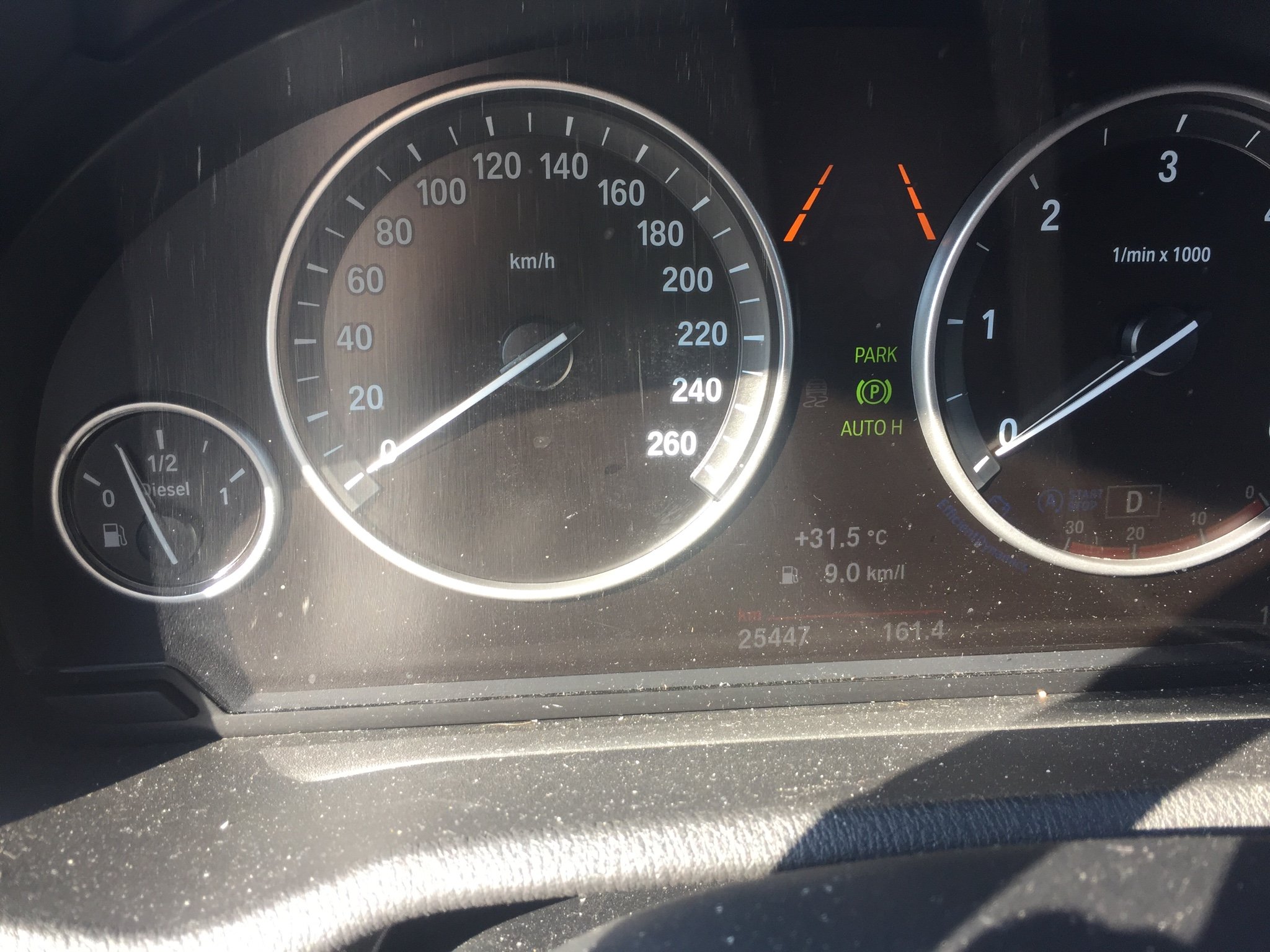

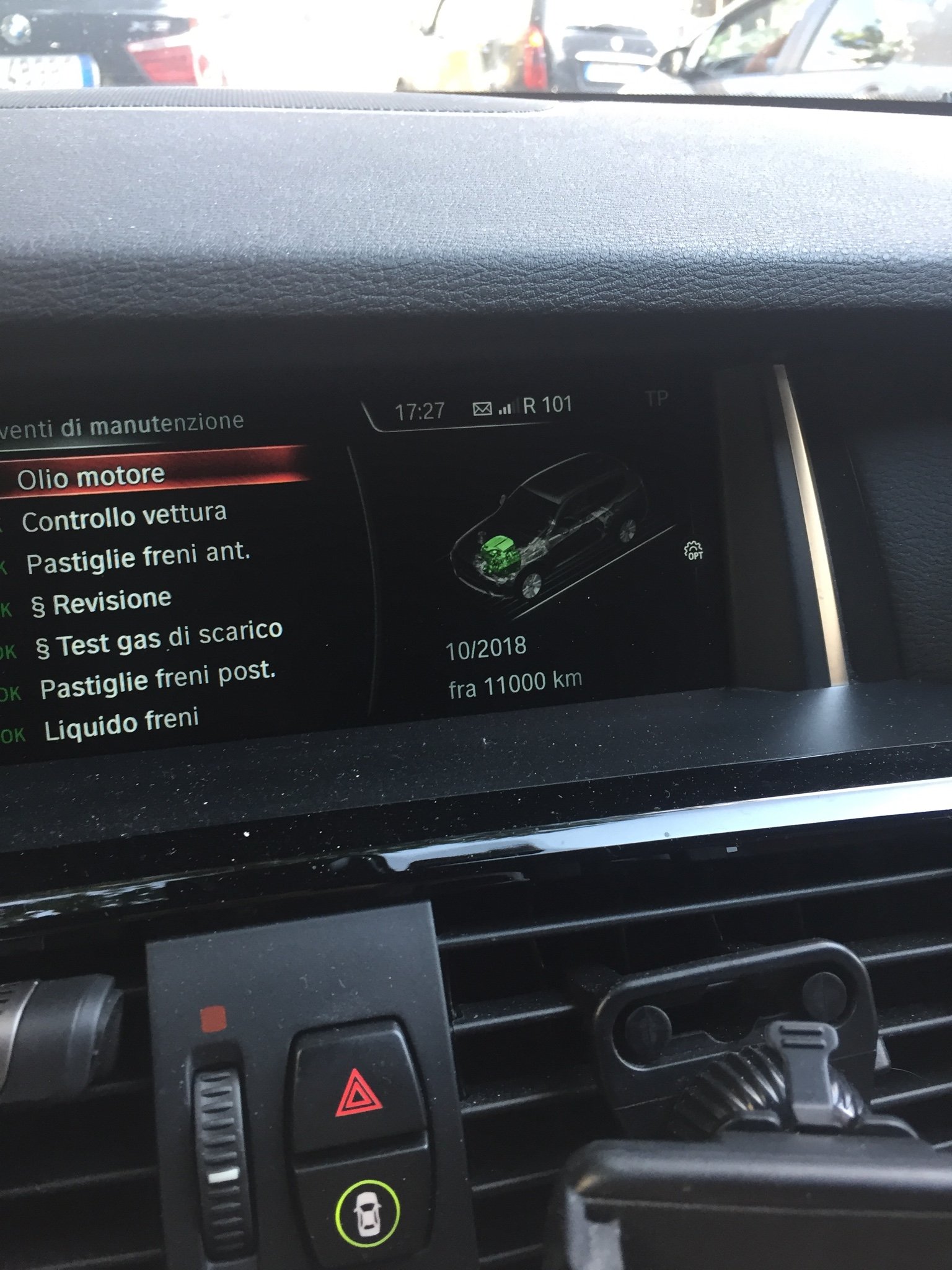

    Allora questi sono i dati della mia vettura.
    Totale km ad oggi 25449
    Primo tagliando eseguito a 16500. ( il bdc mi dava ancora 600 km di autonomia)
    Oggi segna che lo dovrò rifare tra 11000 km
    Olio motore
    Controllo vettura
    Quindi se dai km tot tolgo quelli fatti fino al primo tagliando e aggiungo quelli che mi mancano al secondo trovo l'intervallo di km tra il primo ed il secondo tagliando, ossia 19949 km. La situazione al momento sembra leggermente migliorata rispetto al primo tagliando che mi fu richiesto a 16500.

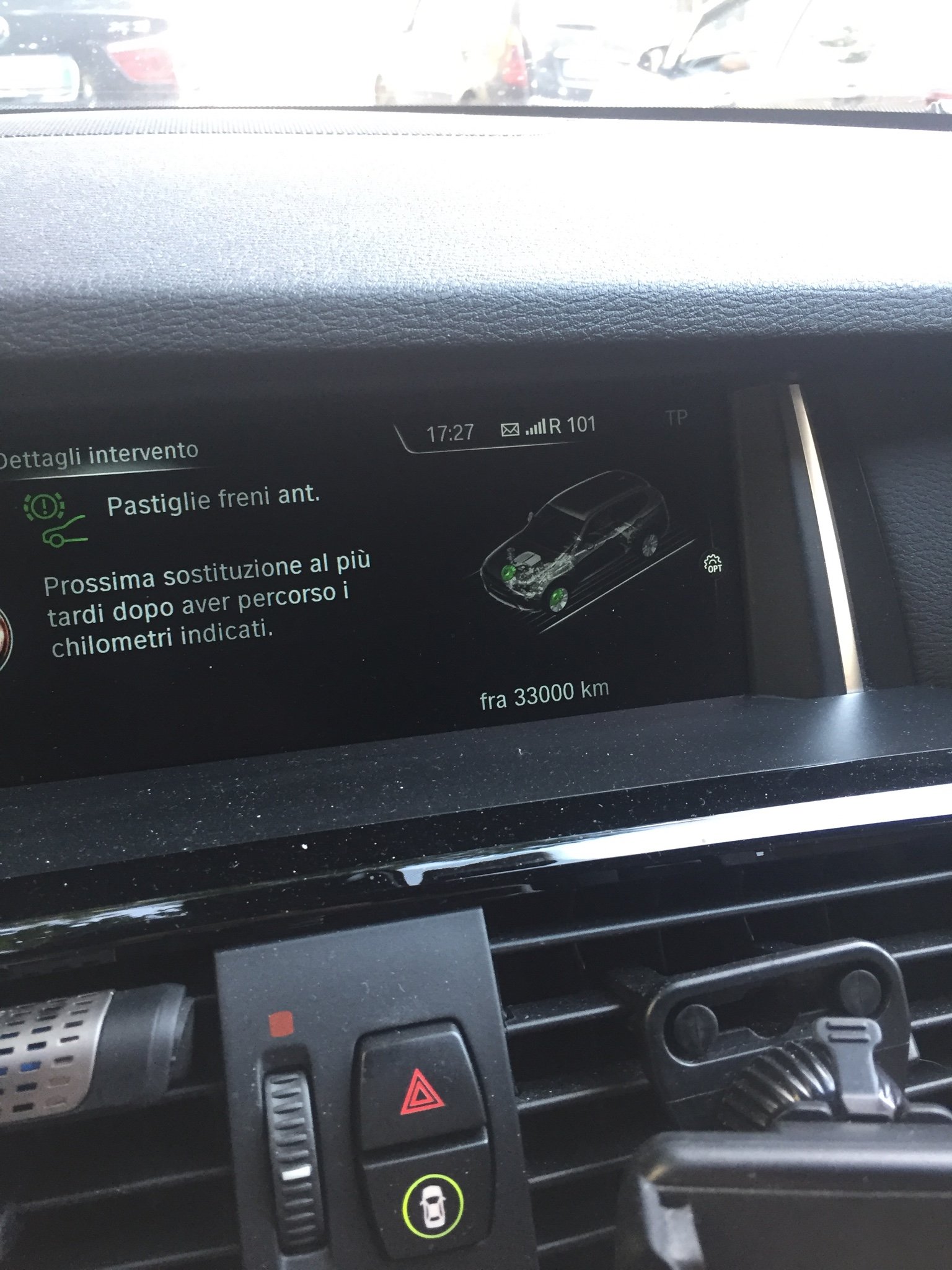

    Pastiglie freno
    Anteriori mai cambiate.
    Dato bcd
    Tra 33000 km
    Se aggiungo quelli fatti ( 25449)
    Significa che farò in totale 58449.
    Freni post.
    Rifatti a 19000 km
    Dato bcd
    Da rifare tra 49000 km.
    Se aggiungo ai 49 restanti quelli già fatti dal cambio ottengo che le pastiglie dureranno in totale circa 59000 km.
    Ora o nei primi 19000 km io sono andato in giro con il freno a mano tirato consumando le pastiglie posteriori o qualcosa non mi torna [emoji849]
