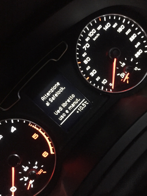

    In famiglia abbiamo un Q3 che ha questa funzione. Ogni volta che spengo l'auto un messaggio mi dice "attenzione al safe lock" per ricordarmi di non chiudere accidentalmente persone in auto
    L'auto è stata acquistata nuova in concessionario italiano.

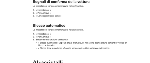

    Leggendo il manuale d'uso online ho trovato solo questo:
    Nessun riferimento al Safe Lock purtroppo..
    Massi

    Già che stasera ho usato l'Audi ho approfittato per questa foto:
    Massi

    Eh sì infatti Audi ce l'ha... Mi interessava perché se ti rompono un vetro la
    portiera non la aprono. Sulle portiere posteriori basta manualmente attivare la protezione per i bambini ed è fatta. Ma resta scomodo e non compre le portiere anteriori

    Su Audi si disinserisce premendo due volte rapidamente il tasto per la chiusura.
    Massi
