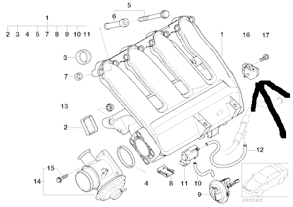

    potresti provare a cambiare il sensore di pressione che è sul collettore di aspirazione.
    se è quello,è probabile che non dia errore

    quello che dico io è il sensore pressione assoluta,che si trova attaccato dietro, nel collettore di aspirazione
    questo
