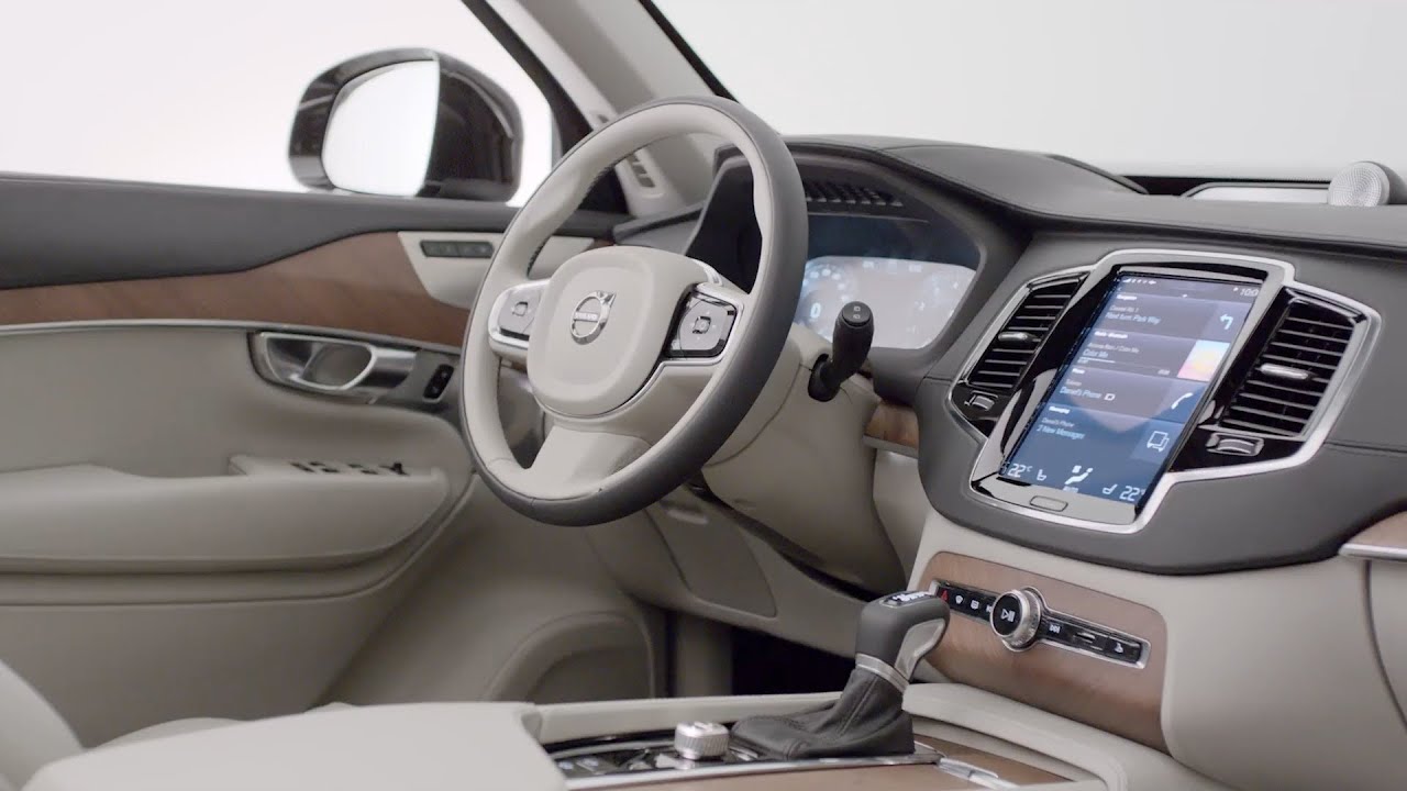

    Era per dire che se la AT ha quella leva l'ha concepita espressamente BMW da accoppiare all'AISIN
    Ad esempio questo è quello scelto da Volvo
    [​IMG][​IMG]
    Medesimo cambio Aisin ad 8 rapporti, ma leva differente
