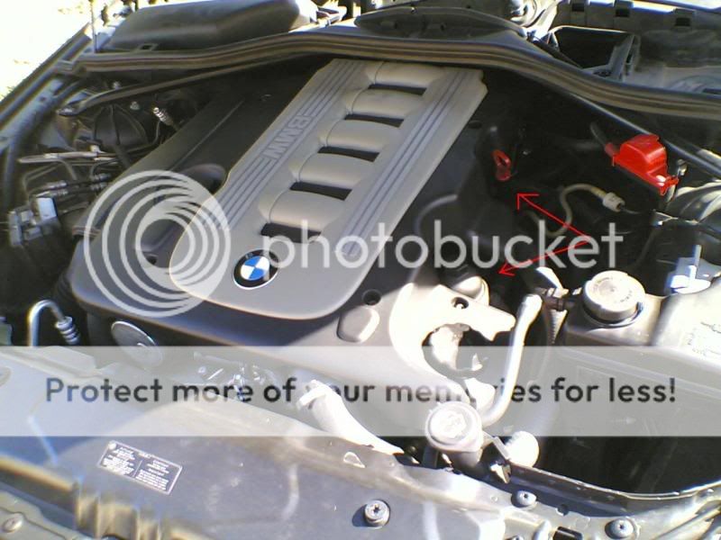

    scusate ragazzi,
    ma qui state tutti facendo confusione......
    per quanto mi riguarda io il filtrino vapori l'ho cambiato da me leggendo prorpio il post che mi avete invitato a leggere che fa anche da guida fotografica quindi per me argomento chiuso.
    Ora il mio problema è questa perdita o trafilamento di olio che continua a persistere e non ho capito sa da collettore di scarico aspirazione o quant'altro.
    chiedo a voi lumi ..........

    impossibile per 2 motivi:
    quando ho tolto il coperchio di plastica è stata la prima cosa che ho fatto controllarlo ed era tutto ok, poi ho il trafilamento nella parte alta del motore a destra dove c'è la testa del filtro olio e il tubo collegato al radiatore mentre il filtrino è a sinistra.

    perdita d'olio dal collettore di scarico era una "battuta"
    comunque se fosse dall'aspirazione ad occhio si vedrebbe ? oppure non sarebbe possibile vista la sua posizione?

    quindi tu la perdita la noti in questo settore?
    se si, perchè non smonti il collettore aspirazione e ti togli tutti i dubbi?

    Se la sudorazione è solo sul lato destro, è il collettore!:wink:

    Oltre al discorso smontaggio ho letto che c'è anche una fase di pulizia che sicuramente chi ci mette le mani ogni giorno sa fare ad occhi chiusi
    Confermo ho solo trafilamento /sudorazione dal lato destro quello dell'asta olio motore.
    Secondo voi devo procedere subito al cambio o posso camminare ancora un po'?
    A che rischi andrei incontro?
    P:S. nessuno sa dirmi da dove e perchè si verifica questo trafilamento che pare ne soffrano tutti i motori BMW?

    Se hai una buona manualità è fattibile.
    Và cambiato di sanapianta!
