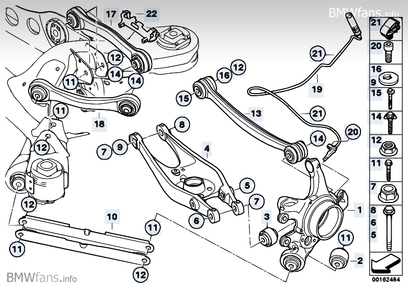

    Domanda per i bracci posteriori:
    Tu parli delle parti 33322283545 /6 (ossia le parti numero 17) e 33322283549 (parti numero 13)
    perchè escludi le parti 33322283547/8 (parti 18)?
    Ho visto delle foto sui siti americani in cui le ho viste montate. :-k
  16. GianluCabrioMSport
    12.204
    356
    5 Febbraio 2009
    158.291
    E93 MSport/Perform -Buell Xb9
    ciao solo perchè nessuno le ha mai cambiate!
  17. Guest 100
    Guest 100 Presidente Onorario BMW
    5.669
    190
    10 Dicembre 2009
    25.379
    Esseroemila
    Ciao Gianlu,
    sui forum ammerigani veramente vedo sempre il contrario, guarda qui
    Oppure sul sito di HP Autowerks, che se non sbaglio è stato il primo a sperimentare la conversione, vendono come compatibili solo 17 e 18 e non il 13 :-k
    Hp Autowerks rear guide rod
    Hp Autowerks rear upper link (che se ho capito bene sarebbero i "wishbones")
    riposto lo schema dell'asse posteriore dell'M3
    stessa cosa Tischer:
    http://www.trademotion.com/partlocator/index.cfm?action=AccessoryCatalog&siteid=214672&catalogid=4462&categoryid=104047&startrow=76
