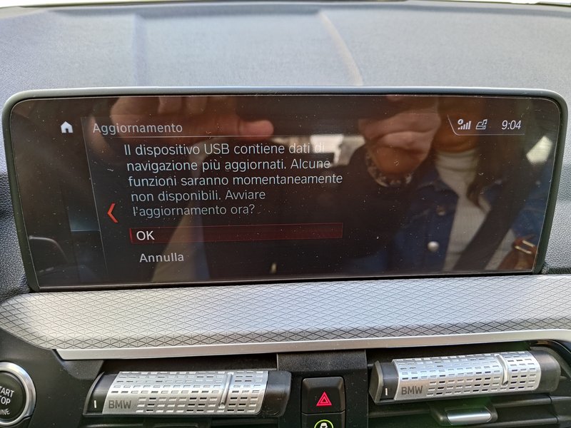

    ho un problema con il navigatore. Ho comprato l'aggiornamento della mappa dal sito BMW per BMW X3 G01, copiato il tutto su pennetta USB la quale viene riconosciuta dal sistema, ma l'aggiornamento non inizia ne procede. Sul display mi segna "Aggiornamento mappa automatico IT, SM, VA, 2025-1" da un bel pò ma non succede nulla. Con la mappa dalla pennetta USB la stessa cosa. Il file FSC c'è, ma niente. Come posso risolvere il problema? Suggerimenti?

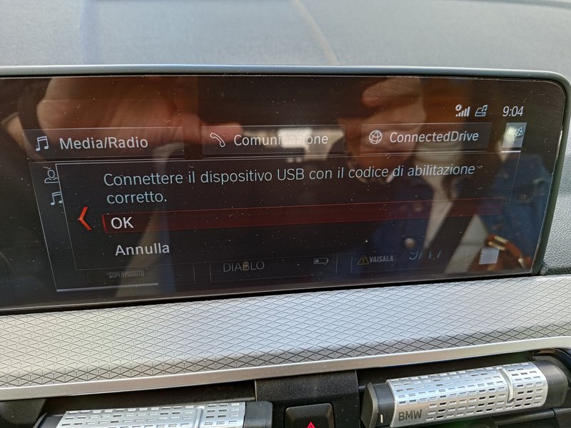

    Buongiorno, ho un NBT_EVO su BMW F31 del 2018. Inserisco la USB con la mappa Europa 2024, viene riconosciuto l'aggiornamento disponibile, do OK ma poi compare inserire un supporto con i codici validi, qualcuno può aiutarmi?

    BMW X3 G01 M
    Grazie wewwo,
    ho risolto poi il problema tramite un amico. In paratica il problema del blocco aggiornamento mappa veniva causato dal CarPlay. Ho dovuto sostituire il file FSC nella pennetta. ](*,)
