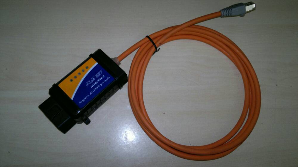

    Presa obd: comprata con 2€ su eBay, era un ELM327 che usavo con la Fiat punto, completamente smembrato e modificato con cavo e connettore rj45.

    Io per il cavo ho speso 15 € sulla baia tutto il resto naturalmente AGRATIS.....
