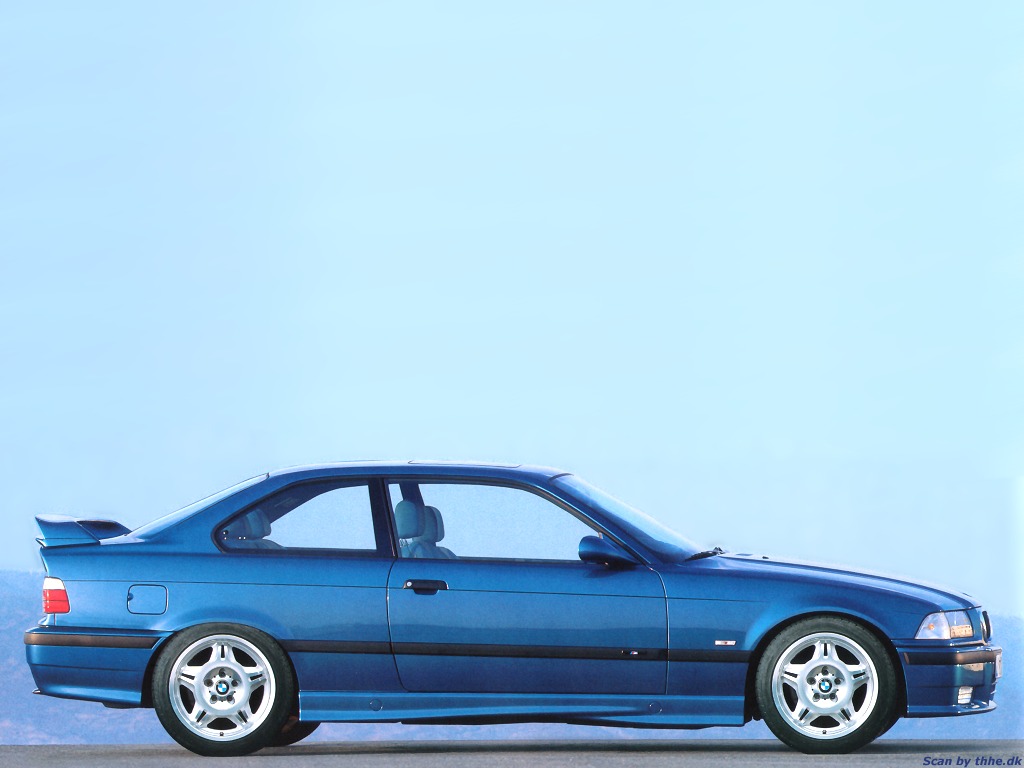

    Causa incidente, devo cambiare cofano, mascherina, parafango destro, paraurti e forse un faro al compact.
    Secondo voi montano i pezzi del coupe (li avrei in casa a costo 0)
    Ciao a tutti e grazie

    Ho cercato un po di foto, a occhio i parafanghi dovrebbero essere diversi (Coupe e cabrio li hanno piu lunghi).
    La mia speranza e' ora rivolta a cofano e mascherina...nessuno che sa dirmi qualcosa?

    scusa, ma se fai un trapianto totale di muso, dovresti essere a posto... i pezzi fra di loro combaciano esattamente.... ne più ne meno.

    montano ma devi cambiare parafanghi, cofano,paraurti,mascherina e anche le frecce sono diverse,forse solo i fari puoi utilizzare della tua compact

    A memoria mi pare che non vadano bene...
    ...dovrebbe essere già differente lo spazio tra portiera anteriore e passaruota nel parafango oltre a lunghezza e sagomatura di cofano e parafanghi.

    si m3 hai ragione,guardando le immagini è impossibile montarli....

    nisba, te la cavi solo con faro e forse la mascherina, ma non sono sicuro.

    Ma sicuri che il cofano non monta? perche i parafanghi sono sicuro, hanno lunghezze diverse perche la portiera del coupe, non avendo il montante, finisce prima.
    Ma il cofano mi sembra essere li!
    Il para e la mascherina?

    Cioè... domanda... io ho il touring e vorrei montare il cofano del coupè (quello con le mostrine per intenderci... è fattibile?

    NO

    il cofano del coupè è ca 10 cm più lungo.
