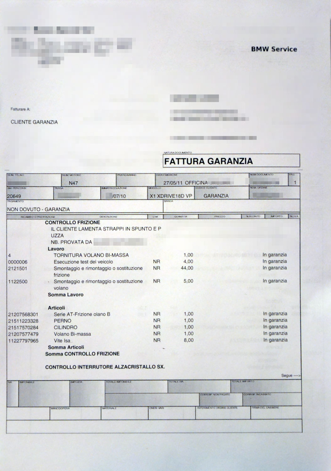

    io ho guidato nuovamente oggi l'X1 del mio vecchio, ricordo 18d xdrive, ha su 4 termiche runflat nuove e ne ho approfittato per andare con gli amici sulla neve in sicurezza.
    eravamo in 5 adulti in auto, percorrendo belle salite su fondi diversi, con tornanti stretti, ho usato tanto la frizione, anche per spuntare in salita sul ghiacchio e si è comportata magnificamente, sia l'auto che sopratutto la frizione, non una vibrazione, non uno strappo alcuno.
    l'auto ha poco più di 40.000km e il gruppo frizione/volano è stato cambiato a 20.000km perchè l'auto era inguidabile da almeno 5000km per i continui strappi.
    era stato montato il vecchio kit con la tornitura del volano che pare che in questo caso abbia risolto definitivamente
    http://www.tonioworld.net/immagini4/images/663170DSC_0009.JPG
    per cronaca ;) /emoticons/wink@2x.png 2x" width="20" height="20">
