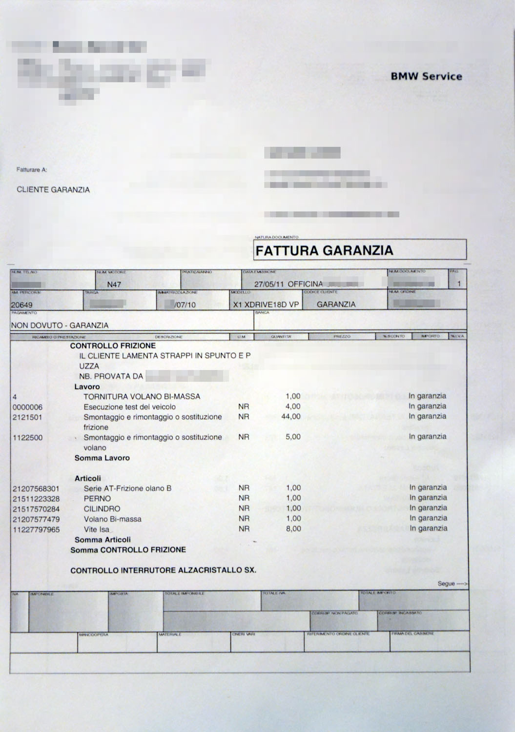

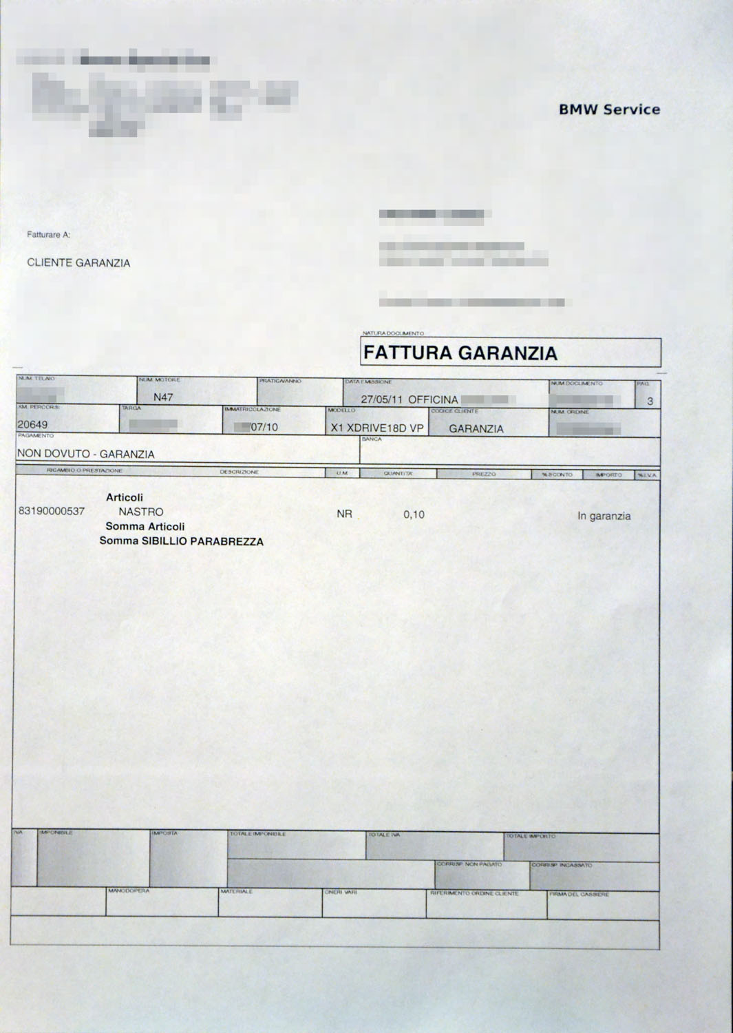

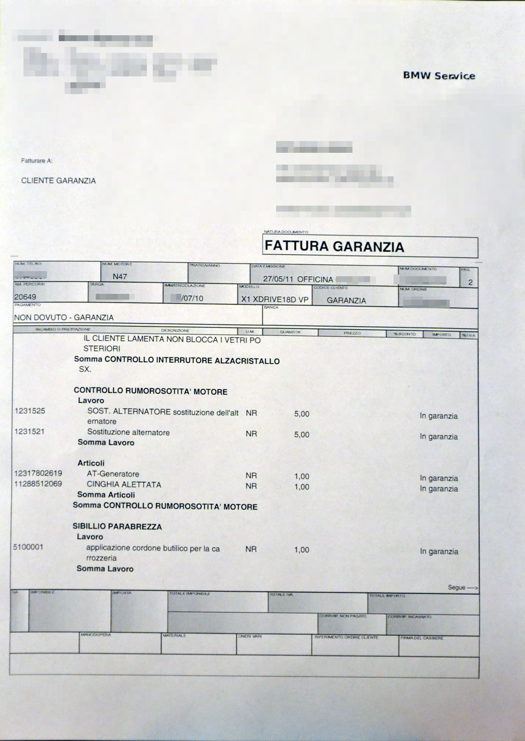

    eccomi con i fatti
    mio padre ha ritirato stasera la sua X1, porata per problemi alla frizione, più altre cosette.
    auto sostitutiva (118d nuovissima), hanno percorso 50km di test :eek:
    l'auto va benissimo. è stato sostituito il gruppo frizione volano, ed il nuovo volano è stato tornito per dargli una leggera conicità, aggiornato il software.
    questa è la soluzione attuale della casa
    allego la Fattura in garanzia se può servire a qualcuno per far valere le sue ragioni. ho eliminato i dati sensibili, anche della concessionaria. dato il rapporto molto buono non voglio che il loro nome circoli in mie scansioni sul web.
    pagina 1
    http://www.tonioworld.net/immagini3/images/422803DSC_0009.JPG
    pagina 2
    http://www.tonioworld.net/immagini3/images/223468DSC_0010.JPG
    pagina 3
    http://www.tonioworld.net/immagini3/images/342029DSC_0011.JPG
    i link ci sono perchè il forum ridimensiona in automatico
    vediamo quanto dura [-o
