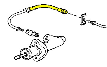

    17 Aprile 2007

    330xi Touring e46 '02

    Allora... valvola presente ed eliminata... le impressioni sono molto positive, finalmente assomiglia ad una frizione normale... consigliato a tutti...
    PS: Ora si può fare anche il "bilancino" (o come si chiama) =D>

    Guarda... io ho dovuto mandare la foto del pezzo via email al meccanico (stavo fuori), se no col cavolo che la trovava!!! :lol:
    Infatti quando l'ha vista mi ha detto che non avrebbe mai pensato che fosse una valvola o simile, dall'esterno sembra un normale raccordo o un dado. :wink:

    Oggi ho fatto altri bei km, ed è una vera goduria finalmente... la frizione è perfetta, feeling massimo, senti esattamente quando stacca, insomma ancora una volta questo magnifico forum e i suoi analoghi stranieri fanno scuola a bmw =D>
    A proposito... un grazie particolare a b0sh per aver individuato il problema... ti devo come minimo un caffè!!! :wink:
    Questa è l'immagine che io ho inviato al meccanico, ma girate sul web ce ne saranno un centinaio...

    Buona foto,fa capire di che si parla.

    Rox ... ottima la foto. Ma solo una domanda, se lo sai... il meccanico ti ha dovuto spurgare il circuito idraulico o ha fatto la cosa cosi al volo ?

    In pratica si leva la valvola in foto e basta?

    Sulle E46 320i, 325i, 330i, M3 le altre non ce l'hanno
